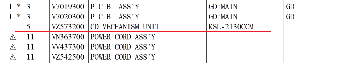

zerknij jeszcze na ta fotkę - to całkiem inny mechanizm
W jakim sensie inny? Ten KSL... jest w cenach od 40zł, do ponad 200, a każdy wydaje się taki sam i za pioruna nie wiem co wybrać.
A pisałeś wcześniej że wymieniłeś KSS213C, okazuje się że to nie jest jednak ten napęd, szukaj Ksl- 2130 ccm.
szczególnie ważne są te oznaczenia "ccm" sam kiedyś szukałem takiego którego na allegro nie było.
