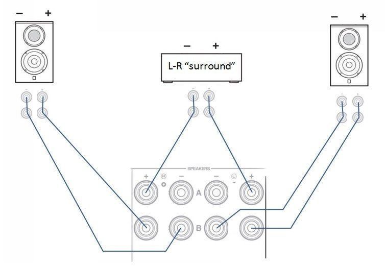

@Kariz Zapytam przewrotnie - po kie licho kupiłeś wzmacniacz stereo, jeśli chciałeś słuchać na 3 kolumnach? 😀
Poniżej masz 2 możliwości podłączenia 3 kolumn do wzmacniacza stereo.
Może któryś z nich będzie dla ciebie grać dobrze. Sposób #1. gdy chcesz mieć głośnik centralny. Sposób #2. gdy chcesz mieć surround czyli głośnik efektowy z tyłu za miejscem odsłuchu.
Dziękuję za pomoc, docelowo zostaną tylko dwie kolumny(najprawdopodobniej Dali Oberon 7), ale jak mam aktualnie 3 to chciałem się dowiedzieć czy jest możliwość ich podłączenia razem.
To są dwa najlepsze sposoby.
Tylko nie dawaj głośności na maksa, bo jeszcze przeciążysz wzmacniacz. Szkoda Marantz'a.
Chyba, że jak go uszkodzisz to będzie argument, żeby kupić PM-12 Special. No to wtedy daj w palnik aż ogień pójdzie z końcówek 😁🔥
Nie zaśmiecaj koledze głowy. Sprzęt stereo ma pracować z dwiema kolumnami i już. Tę trzecią można pogonić na olx za parę groszy. Będzie na przewody. I wzmacniacz będzie bezpieczny, bo nikt nie będzie go narażał dzikimi kombinacjami na spalenie.
