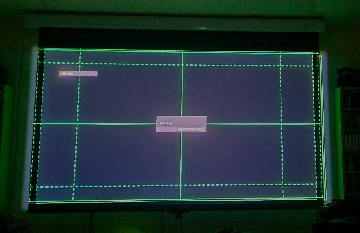

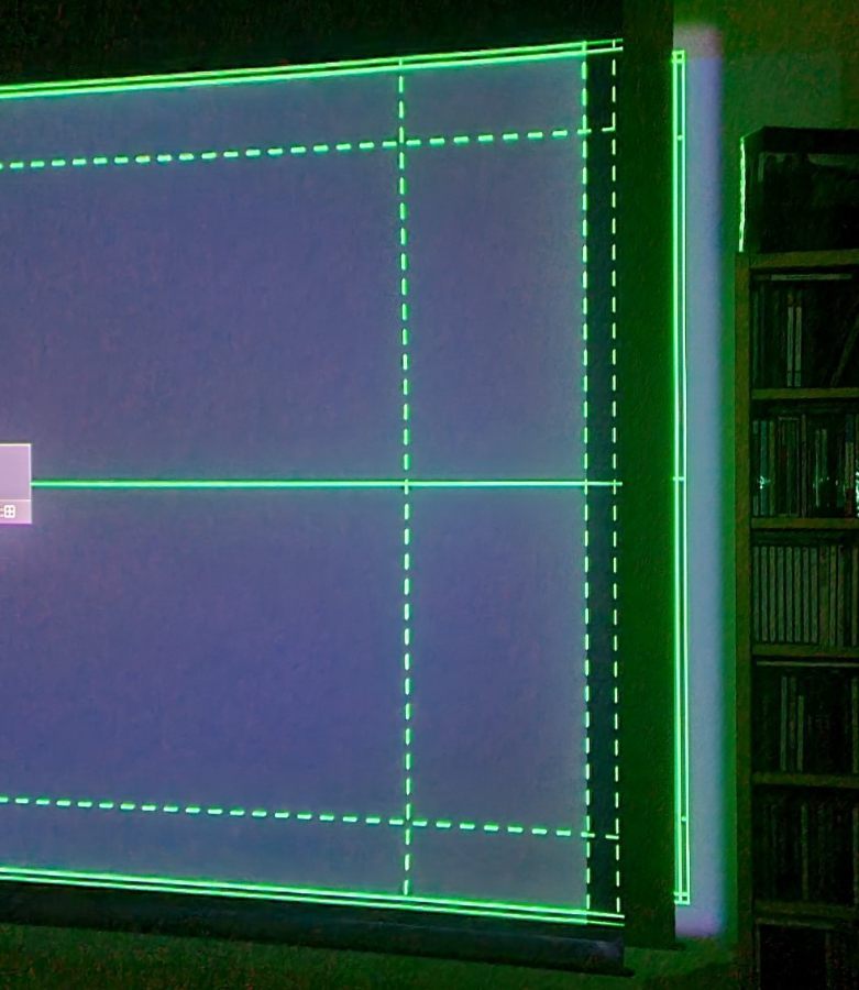

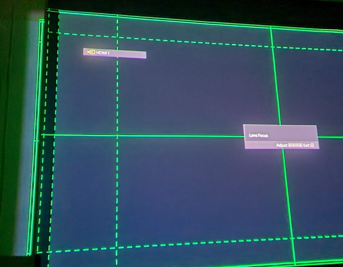

Czołem. Od jakiegoś czasu goszczę w domu wspomniany projektor Sony VPL-VW270ES. Fajny natywny 4K projektor. Tylko mam pewien problem - może nie wiem jak coś ustawić a może możliwości projektora przewyższają możliwości adaptacji pomieszczenia... jak widać na foto mam ekran 16:9, poprzedni projektor (dość leciwy już Sanyo full hd) rzucał obraz 16:9 i praktycznie idealnie wypełniał wizualny obszar ekranu. Natomiast Sony po nastawieniu na 'Normal" (16:9) i po odpowiednim ustawieniu obrazu (tak aby format 16:9 wypełniał ekran) - wciąż emituje szerszy obraz z projektora, wygląda na to, że format 16:9 jest wyświetlany w ramach szerszego obrazu natywnego (?) (21:9?), to tak jakby na telewizorze 16:9 wyświetlić film 4:3 gdzie bo bokach pozostają niewykorzystane pasy (w tv czerni, a na projektorze no nie jest to czerń tylko wciąż idzie światło przez soczewkę i pojawiają się pasy po obu stronach ekranu. Czy to normalne w projektorach tego typu, czy znacie sposoby rozwiązania takiego problemu (poza powieszeniem jakichś kotar/zasłon po obiu stronach ekranu aby to 'zaciemnić')? Można oczywiście zmniejszyć wielkość obrazu aby wszystko weszło w obszar ekranu (ostatnie foto) ale wtedy już sam obraz 16:9 jest oczywiście mniejszy i nie wypełnia całego ekranu itd.

Twój projektor ma rozdzielczość natywną matrycy w formacie Digital cinema 4K DCI 4096x2160 czyli proporcje 1.9x1.
Obecnie powszechnie stosuje się rozdzielczość matrycy w formacie 4K UHD 3840 × 2160 czyli w proporcji 16x9 (1.78x1).
Stąd wynikają pasy po bokach ekranu. Nie znam projektorów Sony ale wydaje mi się, że projektor nie posiada żadnych mechanizmów wewnętrznych maskujących "nadmiarowe" brzegi matrycy. Może @max720 coś podpowie. Pamiętam że miał (albo nadal posiada) projektor Sony.
Jeśli żadne ustawienia nie skasują święcących pasków po bokach ekranu to zastanowiłbym się nad trochę może i brutalnym rozwiązaniem ale w teorii powinno działać. Mianowicie chodzi mi o wycięcie w jakimś sztywnym tworzywie okienka o proporcjach 16x9 i umieszczeniu go przed obiektywem. Oczywiście w taki sposób "obcięty" obraz na bocznych krawędziach będzie trochę rozmyty ale masz ekran z czarnymi borderami więc zakładam, że to rozmycie wyjdzie na tych borderach.
W sumie to okienko nawet nie musiałoby mieć odpowiednich proporcji. Może to być kwadrat tylko umieszczony w taki sposób przed obiektywem aby "złapac" niechciane brzegi obrazu.

Ale to maskowanie elektroniczne to przecież nic innego jak wygaszanie pikseli. Przynajmniej w moim starym JVC tak to działa. Tutaj chodzi o to, że nawet wygaszone piksele puszczają na tyle dużo światła, że to widać. Zielona ramka wychodzi tylko podczas kalibracji ekranu. Podczas projekcji obraz jest w obrysie ekranu, tylko świeci niedostateczną czernią po bokach. Sony ma niższy kontrast natywny niż przeciętny JVC i dodatkowo sporą jasność, dlatego aż tak bardzo to widać.

No bo Twój x7900 ma inną proporcję matrycy. Zerknij na specyfikację Sony o którym jest ten temat.
