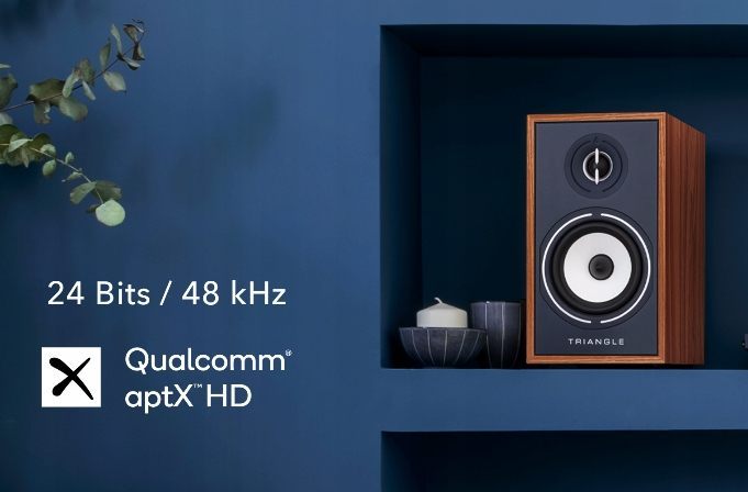

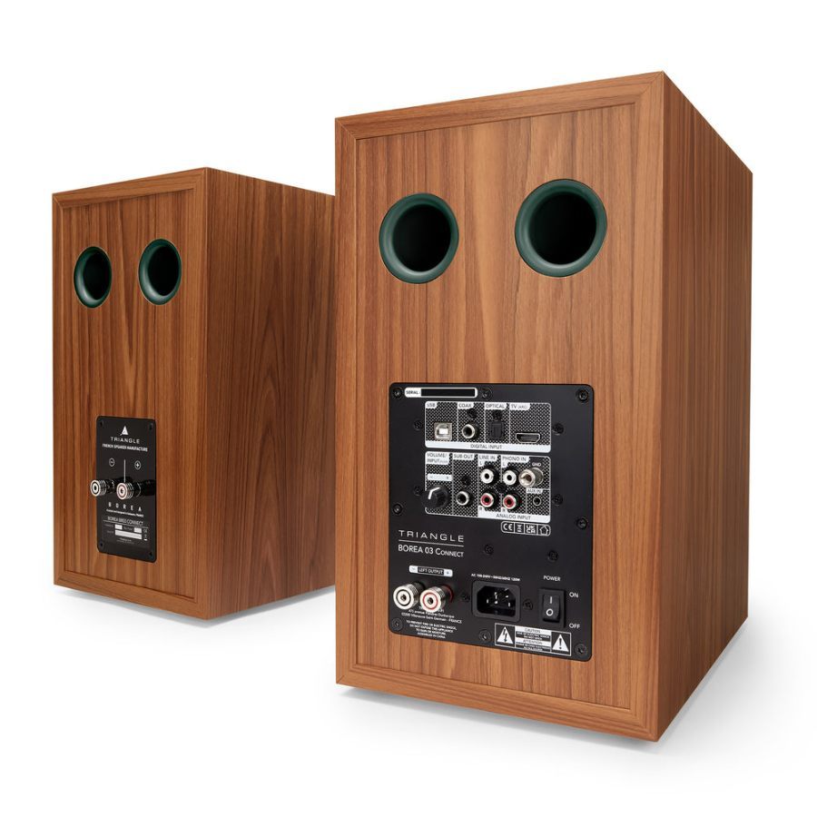

@Krzysiekxxx zainteresuj się Triangle Borea BR03 Connect. Są w różnych kolorach - akurat wersja ze zdjęć najbardziej mi się podoba. Oczywiście są też białe, na których łatwo się rysuje - fajne kiedy ma się dzieci z zacięciem artystycznym i flamastrami pod ręką 🙂
Oczywiście, żeby aktywne kolumny grały tak jak sobie wymarzyłeś trzeba im wyregulować DSP. W Triangle sprawa banalnie prosta - choć wymaga użycia dołączonego pilota.
Nie bardzo rozumiem o co chodzi z pytaniem: "czy wysokie klomny aktywne będa grały lepiej chodzi mi o klarowność i wyrazistość dzwięku?" Czyli, że mają mieć wyższe obudowy? Możesz to jakoś inaczej napisać?
W 3000 PLN ciężko się zmieścić jeśli chcesz czystość oraz wyrazistość dźwięku, Bluetooth i jeszcze tyle ciśnienia akustycznego, żeby z przyjemnością słuchać rocka 🙂
Jest niby opcja użycia monitorów studyjnych, ale do nich będziesz potrzebował odbiornika Bluetooth i jakiejś regulacji głośności a o pilocie to zapomnij. No i to raczej będą modele do odsłuchu w bliskim polu z malutkimi wooferami. Czyli 2~3 metry od kolumny stracą cały impet i autorytet. Moim zdaniem powinieneś szukać aktywnych kolumn z rynku konsumenckiego nie Pro i raczej modele z większymi przetwornikami niskotonowymi niż 4 całe.
"Nie jestem audiofilem lecz lubię dzwięk czysty, wyrazny lekko przesterowny." Możesz mi uwierzyć na słowo - nie lubisz dźwięku przesterowanego. Dźwięk przesterowany zmęczy Ci słuch w kilka minut. Chyba, że chodzi Ci o rockowe popisy na gitarach? To jest zamierzony efekt i nie ma nic wspólnego z przesterowaniem na twoim zestawie audio. Twój zestaw audio powinien pracować czysto, bez ślad przesterowania. Jeśli słyszysz przester to znaczy, że albo grasz zbyt głośno dla tego zestawu albo coś się popsuło. Do głośnego słuchania w 15m² poleciałbym Ci kolumny z przetwornikami niskotonowymi przynajmniej 5.25" z długim skokiem i mocnym wzmacniaczem (>100W), a najlepiej 6.5" lub większymi. U mnie obecnie grają kolumny pasywne 6.5" w pomieszczeniu ok. 16m² podłączone do wzmacniacza 2x 240W i na odległość 3m od kolumn jest max 87dB ciśnienia akustycznego - zupełnie wystarczy żeby ogłuchnąć. W tym samym pomieszczeniu aktywne kolumny 4" (40W) ginęły i nie dawały sobie rady z basem na taką odległość. Przester oczywiście się pojawiał i to bardzo szybko. Wtedy kolumny zaczynały charczeć i błagać o litość 🤣
