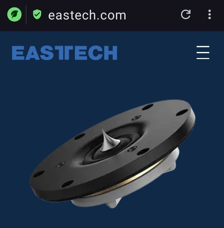

Kup scanspeak to ci się nie przepali Polak chynski

Wiesz, że ScanSpeak jest już chiński?
