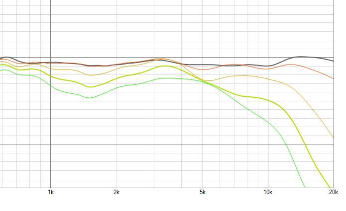

Tu moje próby: kierunkowość tej samej kolumny przy różnych częstotliwościach podziału:
No i właśnie o to chodzi.
Czy ten drugi wykres jest dla niższego podziału niż pierwszy?
Tak- przy częstoliwości cięcia ok. 3kHz "przeskoczyłem" dyfrakcje tweetera.
No właśnie. I to jest to, czego na osi 0 najczęściej nie widać, ale słychać. Na osi 0 jest w miarę równo, a słychać, że jest jakiś nadmiar góry. Dopiero jak się zrobi pomiary off-axis, to widzimy gdzie jest problem, a najczęściej już pod kątem 20 - 30 stopni ch-ka nie chce opadać w punkcie podziału mid/tw.
Mówimy wtedy, że podział jest za niski bo tweeter "nie wyrabia", a pewnie tweeter dałby radę, ale na płaskiej i szerokiej ścianie - tak jak widzimy to w karcie katalogowej. A tu klops - pod kątem 20 - 30 stopnie dyfrakcje układają się inaczej niż w osi 0.
Próba2: Wymieniłem tweeter na nieco większy ( cewka 28mm- wcześniej 26mm), lekko skorygowałem zwrotkę. Widać tu, że jest szansa (przy sprytniejszej zwrotnicy) na lepszą kierunkowość. Na idealną nie ma szans z powodu kanciastej obudowy.

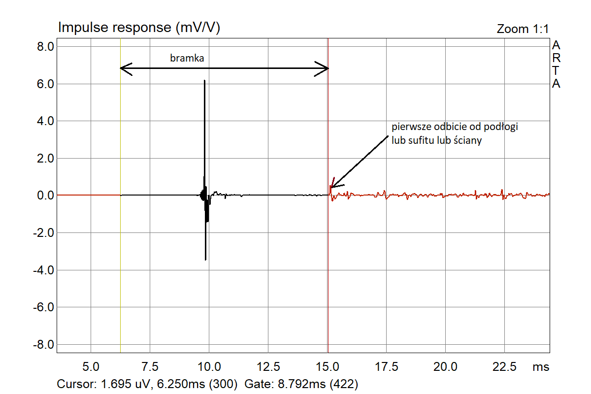

2 godziny temu, 19710128 napisał:

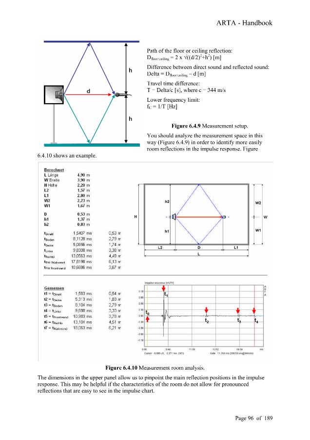

Druga sprawa że nie robisz pomiarów w komorze bezechowej. Zmiana jest widoczna na wykresie ale czy na leprze nie ma pewności bo w pomiarach biorą udział odbicia.
Prawidłowo zrobione pomiary w zwykłym pomieszczeniu tzw. "metodą bramkowaną" nie będą zawierać odbić.
Warunkiem poprawnej symulacji w VituxiCAD są właśnie pomiary bramkowane, inaczej to nie ma sensu.
Wszystkie wykresy, które tu wyrzuciłem nie zawierają odbić. Wykresy kolegów, wyglądają również na bramkowane.
Pomiar niebramkowany (czyli z odbiciami) wygląda tak jak poniżej (kolor czerwony), pomiar bramkowany to wykres czarny
A tak wygląd pomiar Impulse Response tego głośnika (to akurat tweeter Morel ST1048)
Jeśli nie było by tej tzw. "bramki", lub ten czerwony kursor ustawiłbym za pikiem pierwszego odbicia, to algorytm przeliczający impulse response na ch-kę częstotliwościową uwzględnił by to odbicie (a także kolejne) i ch-ka FR robi się po prostu poszarpana.
Cała idea pomiarów w warunkach domowych, bez komory bezechowej, opiera się właśnie na takim bramkowaniu.
Dlatego do pomiarów trzeba mieć w miarę duże pomieszczenie i ustawić oś pomiaru, tak aby odległość od frontu kolumny do mikrofonu była mniejsza od odległości do najbliższej przeszkody (ściana, sufit, podłoga), a jednocześnie odległość pomiaru powinna wynosić min. 1 m. Więc najlepiej kolumnę podnieść do góry tak aby oś pomiaru była w połowie wysokości pomieszczenia.

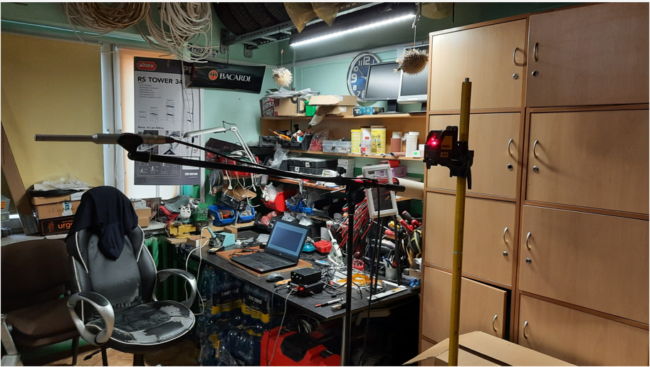

A w praktyce u mnie wygląda to tak:
Tu akurat pomiar kontrolny w osi tweetera dla testowanej już zwrotnicy bez stolika obrotowego.

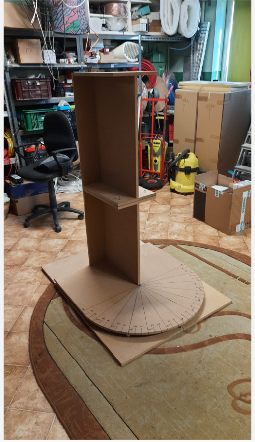

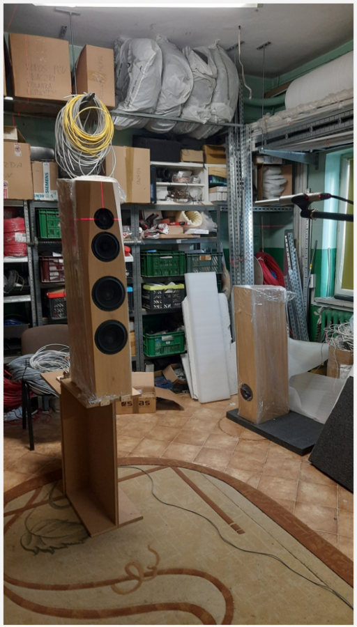

I stolik obrotowy (znalazłem w końcu foto) 🙂
Zaloguj się, aby zobaczyć treść (możliwe logowanie za pomocą ) image.thumb.png.68d6382498cbf001829e2218899801e1.png
do kolumn podłogowych             nadstawka do podstawkowych
z podłogówką z docelowo pochylonym frontem, ale spionizowanym do pomiarów 😁
Zaloguj się, aby zobaczyć treść (możliwe logowanie za pomocą ) Edytowane przez pawel_luk1

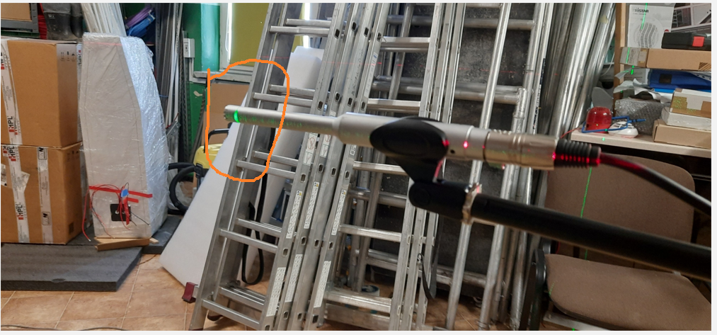

Jeszcze to. Tak ustawiam mikrofon do pomiarów za pomocą lasera krzyżowego:
Dla osi XY:
Zaloguj się, aby zobaczyć treść (możliwe logowanie za pomocą ) image.thumb.png.36c03a39b0ce6e839794e2033f9e8483.png
I drugi, zielony laser do kontrolowania osi Z czyli odległość od frontu do mikrofonu, tak aby dla każdego mierzonego głośnika mikrofon był ustawiony w tej samej odległości od frontu.
