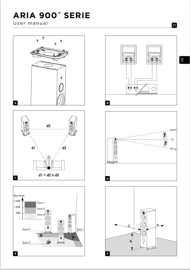

7 minut temu, Nikonman napisał:
W Arii serii 900 tak piszą:
Zwróć uwagę, że piszą o odległości głośnika od ściany, a nie kolumny od ściany. Ciekawostka to użycie słowa "perfekcja", podczas gdy pominięto kształt i rozmiary pomieszczenia.
