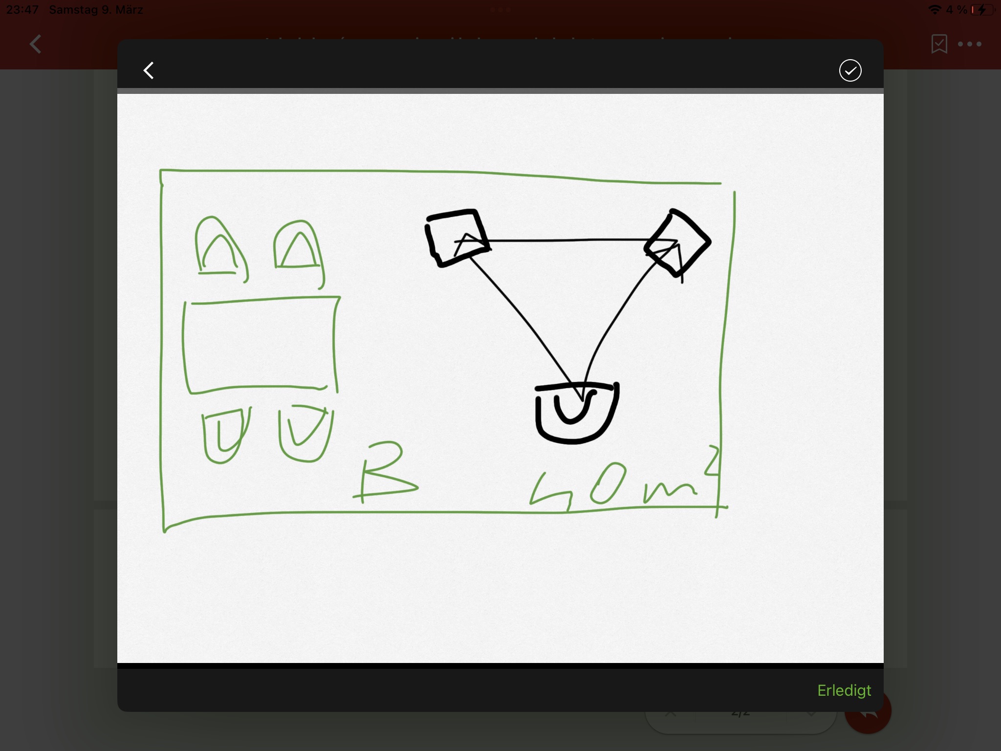

1. czy te 45m2 to sam salon czy lacznie z jadalnia.
Narysowany plan byl by sensowniejszy, bo decydujace jest miejsce siedzenia
2. dlaczego uzaleznisz dobor glosnikow od wilekosci pomieszczenia?
Moge w trzech roznych pomieszczeniach A B C siedzie w identycznej odklegosci od glosnikow. Czy wtedy potrzebuje rozne glosniki? Dlaczego?
Moge tez w duzym pomieszczeniu siedziec blizej glosnikow niz w malym. I co wtedy? Jakie glosniki sa wtedy wlasciwe?

Ta polokragla banka po prawej to okna?
A moze na probe kolumny pomiedzy nimi? Tam masz miejsce prawo i lewo oraz mozesz wysunac kolumny do pomieszczenia.
Tak jak chcesz to nie dosc ze scisniete pomiedzy meblami, kominkiem i scianą to jeszcze nie ma symetrii wzgledem sluchacza.
A jak jest dach (sufit) prowadzony? Płaski? Jaka wysokosc?

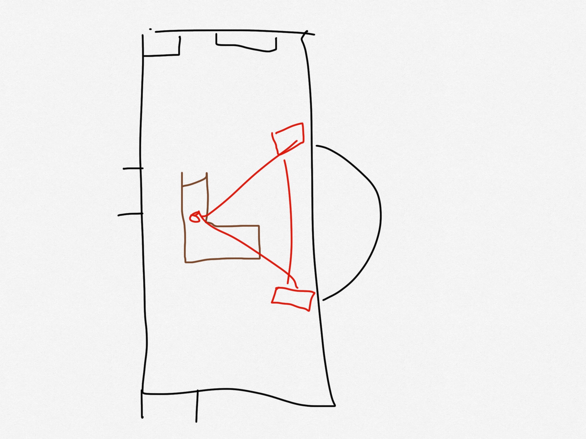

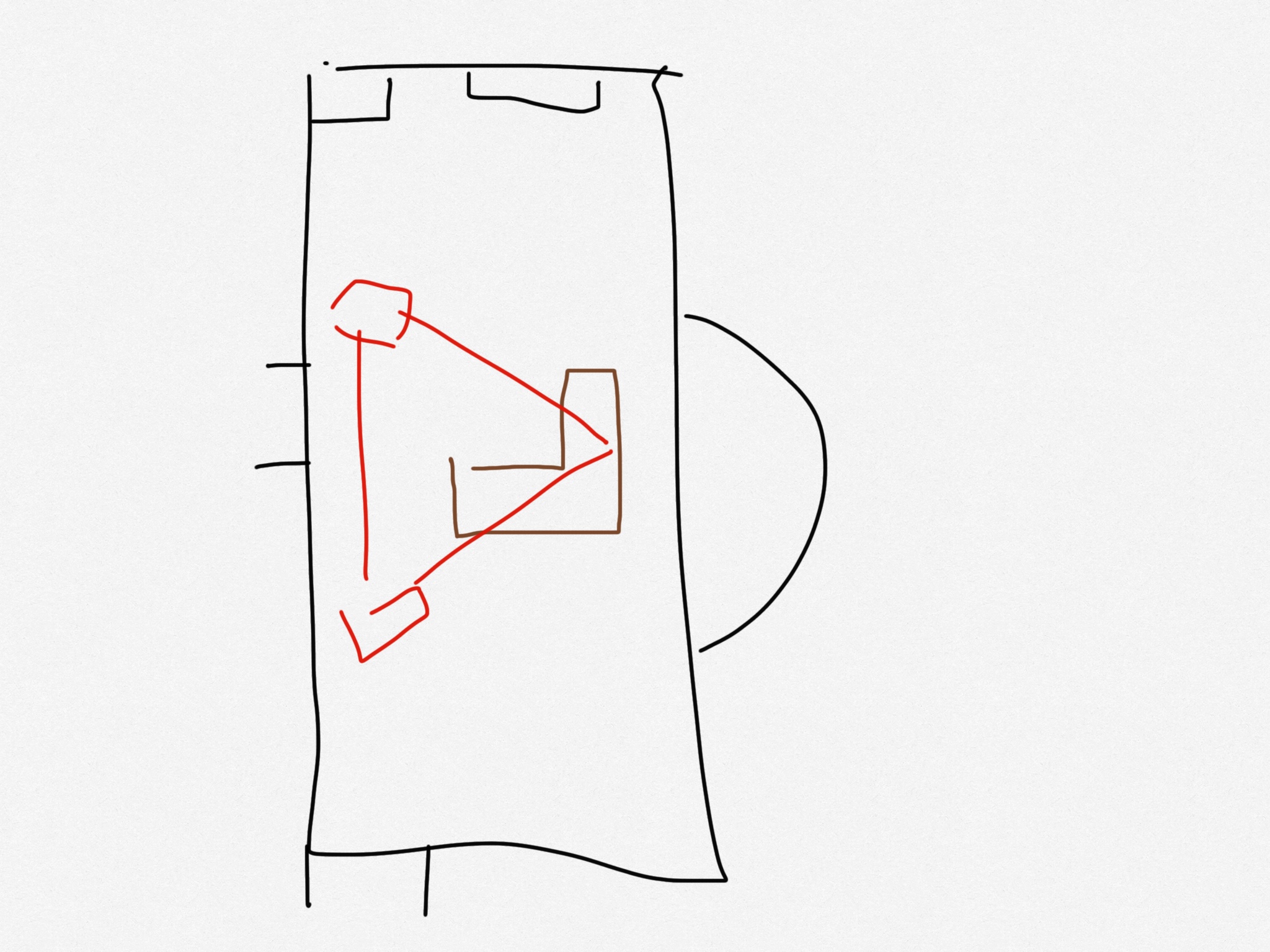

Pomijam te gramatyczne przepychanki, dyskusje o starociach i powracam do tematu.
Jesli pomieszczenie ma ponad 40m i ok. 4m szerokosci, to musi to byc „szlauch“ o dlugosci 10m
Gdybym mial takie pomieszczenie, to na pewno nie siadal byl 6m od telewizora i nie sluchal bym glosnikow w takim bezsensownym setupie. Przy takim setupie ani odleglosc od scian, ani jakosc glosnikow nie odgrywa roli
Obojetnie co tam postawisz.
Oddzielil bym glosniki od TV i traktowal jako niezalezne systemy
A najlepiej odwrocic kanape i patrzec w ogrod a nie gapic sie w sciane i wejscie
