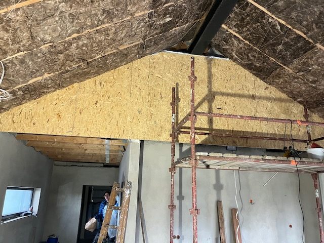

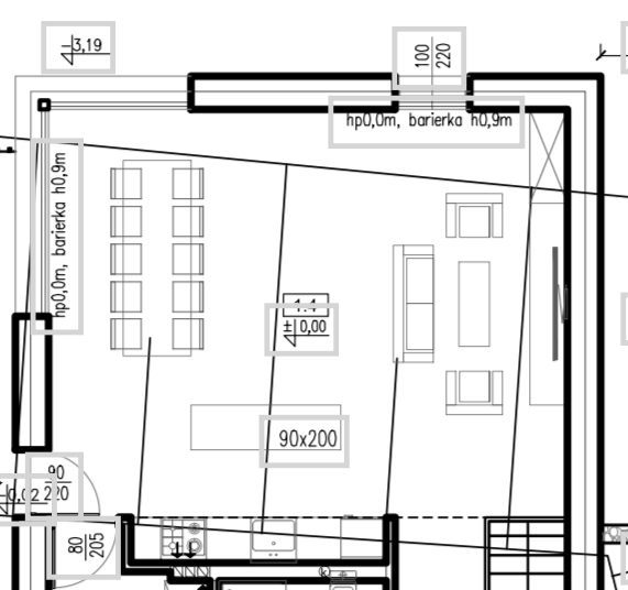

Mam prośbę o porady, sugestie. Jak przygotować takie pomieszczenie wielofunkcyjne, dodatkowo bardzo wysokie i ze skosami na suficie?
Czy mają sens głośniki schowane w zabudowie , a może jakieś maleństwa typu Bose? Czy jestem skazany na soundbara i nie warto tematem KD sie zajmować?
System musi być wizualnie dyskretny, żona zgodziła sie na jeden pokój do audio i tam rozwinę skrzydła ( i fantazje ). Chodzi o to żeby film czy muzyka brzmiały przyzwoicie , nie oczekuje hiendu w tej konfiguracji.
Troche wypadłem z obiegu jeśli chodzi o aktualne technologie i możliwości techniczne i nie wiem od czego zacząć ani w którą stronę iść.
Powierzchnia całego pomieszczenia to 40 m2, dłuższa ściana ma 7m, w najwyzszym miejscu wyjdzie około 5.60 m.

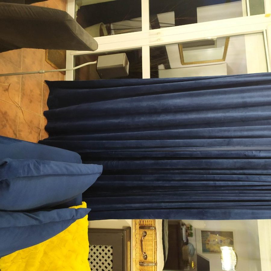

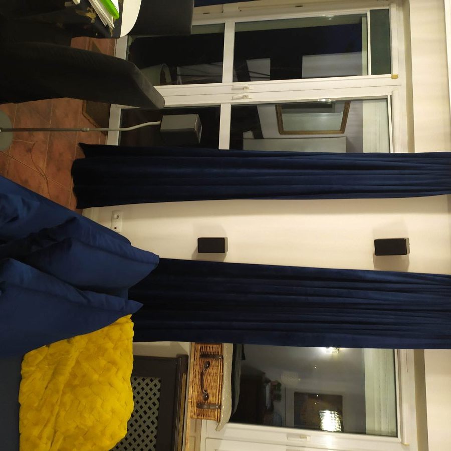

Dodatkową komplikacją jest to że na ścianach w których jest okno narożne będą zasłony , powieszenie czegokolwiek będzie trudne .
To może jeden głośnik w suficie na środku grający dwa kanały? Czy zda egzamin nie wiem, ale opcja jest.
Miałem sourand za zasłoną dla dolnej i górnej warstwy. Kalibracja wszystko ustawi.

Dziękuje, widziałem, fajne ale moge zamontować tylko białe ( musi być dyskretnie).
Co do dzwięku zza zasłony to.... no aż takich błędów nie chce popełniać, zasłony w planach są grube i ciężkie, mają poprawić akustykę i dzwięk bedzie miał problem przez nie przejść.
