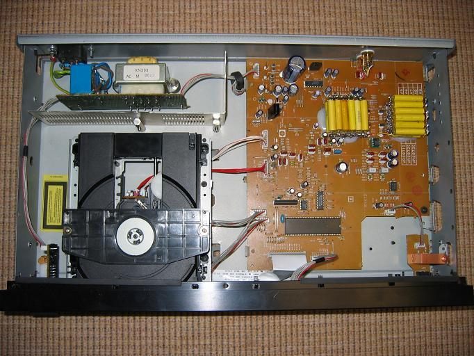

Ten 397mk2 tez jest na allegro.
Powiesz jeszcze czy 480 od 397mk2 sie czyms wyroznia?
Niczym się nie różnią - Yamaha dla żartu zmieniła numer modelu 🤪

Paanie dobre to. Tak powinni sprzet sprzedawac i pokazywac bebechy. Dzieki
Nie znam modelu 480 ale wybrałbym nowszy 497/397.
Napędy wyglądają identycznie ale na 100% jest inna elektronika, DAC, zasilacz.
Laser to Sony KSS 213 CCM, wiem bo za grosze wymieniałem niedawno.
Przecież to nawet z zewnątrz widać, że są inne.
Transport chociaż wygląda na taki sam, to w 480 siedzi Technics a w 397 MK2 Sony'acz.
DAC chipset w 480 to jest Panasonic MASH a w 397 MK2 Cirrus Logic Delta/Sigma.
Zasilanie jest podobnie w obydwu.
Cześć analogowa już nie.
To są bardzo różne sprzęty i grają inaczej.

Szanuje za wiedze ale ja niewiele z tego wiem. Takiemu zielonemu jak ja zeby nie bylo rozczarowania ze sluchania i w razie czego dalo sie to tanio naprawic bo przeciez to ma nascie lat to w ktore isc?
Żeby dało się naprawić bez problemu to musiałbyś kupić coś co jeszcze jest w produkcji i sprzedaży - opinia znajomego serwisanta.
Chociaż nie wiem po co miałbyś reperować sprzęt kupiony za 500 PLN?
Edytowane przez Gargan
Moim zdaniem, patrząc na te zdjęcia, w 480 i 497/397 napędy są identyczne i jest to KSS 213 CCM Sony.
Idź w 397/497. Są nowsze. Jedyne co tam może się popsuć to kompletny napęd Sony za 55 złotych z allegro/ali.
Wymieniłem i działa jak oryginał. Cicho, szybko, żadnych luzów. Może miałem szczęście.
Wymiana lasera to będzie jakieś 250 PLN, ale to są stare graty, więc zaraz może być problem z kondensatorami czy wyświetlaczem. Szkoda pieniędzy na remont.
Lepiej poszukać drogich modeli, gdzie remont jest opłacalny albo kupić całkiem nowy odtwarzacz który ma dobrą opinię pod względem awaryjności.
Np przychodzi mi do glowy laser czy do kazdego jest w przystepnej cenie. Nie wiem na jakich ludzi trafiasz ale ja ostatnio mialem lekcje im masz mieksze serce to miej dupe twarda. Dam te 500zl cos sie odwali podczas wysylki i juz nastawiam sie ze pochodzi to tydzien i padnie.
Odtwarzacz CD Yamaha CDX-397 MK2 wykorzystuje mechanizm Sony KSS-213C.
Odtwarzacz CD Yamaha CDX-480 wykorzystuje mechanizm lasera Sony KSS-210A.
One nie są identyczne!

Ręce mnie opadają jak czytam takie coś.
Wymiana kompletnego zestawu KSS 213 CCM to koszt 55 złotych.
Z tym poradzi sobie każdy.
Mam w domu tego starego grata. Wyświetlacz świeci, kondy nie spuchły, złącza nie odpadły, płytki się nie pokrzuwiły, DAC jest gdzie był, generalnie stoi równo i gra, kiedy włożę do niego płytę.

Za 3 stówy one chodzą, wiem bo patrzyłem, czy drugiego na zapas nie kupić.
@patryk4326 jeśli chcesz mieć pewność to nie kupuj używanego tylko nowy sprzęt. Yamaha CD-S303 kosztuje ok. 1200 PLN. Wcale to gorsze nie jest od tych starych Yamaha serii 400 i 300.
To jest tylko drugie tyle co CDX 397 MK2.
Za 1200 PLN masz całkiem nowy odtwarzacz.
Na używany CD wydasz 650 PLN. Jeśli będzie miał zwalony laser a nie umiesz lutować to dojdzie jeszcze 250 za remont. Czyli stary grat za 900 PLN. Jeśli nie skończy się na nowym mechanizmie to zrobi się cena nowego po kolejnej reperacji. Jak dla mnie szkoda pieniędzy.
Chyba, że chcesz kupić np. Yamaha CD-S2000. No to wtedy faktycznie opłaca się kupić używany i nawet dołożyć do remontu. Nic lepszego teraz nie kupisz w normalnych pieniądzach.
