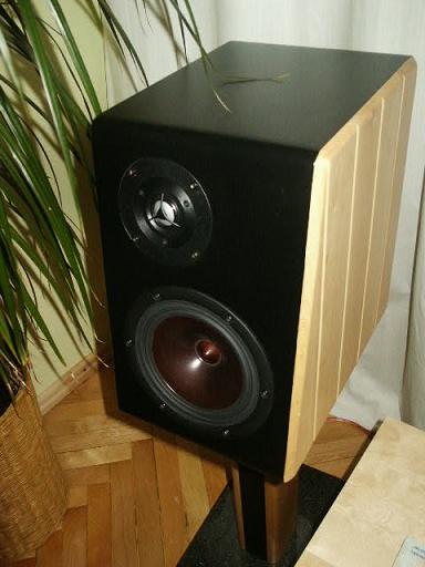

Więc Panowie od teorii do praktyki. Poczytałem trochę porad, pozastanawiałem się i zleciłem wykonanie zwrotek McGyverowi. Przywiózł mi je wczoraj przy okazji jego wizyty w klubie SOSO. Zamontowałem je w nocy i od rana ogień :) Z początku całość mnie nieco rozczarowała. Jakby zamulone i bez dynamiki. Po 6-7 godzinach spokojnego grania ponowna ocena. Eureka!!! Kurcze takiej kontroli basu, szczegółowości, dynamiki, powietrza i stereofoni nigdy nie spodziewałem się po moich kolumnach. Krótko mówiąc rewelacja!!!
Innym Panom bardzo dziękuję za porady. Pozwoliły mi one dużo nauczyć się i wyciągnąć pewne wnioski. Przydadzą się ona przy mojej następnej konstrukcji, którą właśnie robię.
A teraz przedstawię co wyszło ze złączenie tych głośników w kolumnę ;) I przy okazji nowe podstawki do kompletu ...
Saczek jestem "we szoku" :) Ale poważnie to się wygrzewają nawet w tej chwili i z godziny na godzinę coraz lepiej grają. Dodatkowo dziś o 20.00 przygarnąłem pod swój dach Marantza PM 66 SE. W połączeniu z tymi kolumnami stereofonia powala...

Odnośnie głośników to polegałem na opini jednego z guru tego forum. Polecił mi XT18WH bo miałem już otwory na 176 mm a XT montuje się w takim otworze. Ma on jeszcze 2 mm rant zasłaniający krawędź frezu i jego niedoskonałości. W sumie więc ma 180 mm ale wchodzi we frez 176 mm. Ponoć M18WH jest równie dobra a nawet lepsza w niektórych szczegółach. Co ważne jest chyba nawet tańsza. Gdybym robił paczkę od podstaw to dałbym chyba M18WH, choć XT18WH jest naprawdę super (ale WH a nie WO). Aurum Cantus nigdy nie słyszałem więc się nie wypowiadam.
Saczek to najzwyczajniejsza polska brzoza. Ale nie polecam jej na grubsze niż 10 mm okładziny bo strasznie się wygina i klawiszuje. Z jasnego drewna polecam jesiona albo klona lub pod bejcę ciemną np. olszę.
Czas chyba na ostateczne refleksje. Kolumny już się wygrzały moim zdaniem, mój nowy wzmak Marantz PM 66 SE już też (nie grał ponad 2,5 miesiąca wcześniej). Żona poszła sobie na ploty z koleżankami a ja jazzu ;) Wrzuciłem koncertową płytę Patricia Barber i ogień. Krótko, żeby nie chrzanić rozwlekel. Słyszę każdy szczegół, który wcześniej był zbitą masą. Wysokietony są wręcz chirurgiczne ale nie męczą. Średnica super a das jest z monitorów taki, że jak gra stopa w perkusji to mi kanapa pod d... trzęsie. Wydałem na te kolumny razem ze standami ok. 1700 zł (całosć na foto). Daje sobie rękę uciąć, że nic w tej cenie "markowego" nawet nie ma po co się zbliżać bo i tak nie zagra podobnie.
Specjalne podziękowanie dla wszystkich, którzy w tym wątku służyli mi radą i pomocą !!! Dzięki Wam to tak gra a nie inaczej.
Niedługo chcę przygarnąć jeszcze CD Marantza 63 SE po tuningu. Zobaczymy wóczas co kolumny potrafią bo obnażają bezwzględnie każdą wadę sprzętu.
