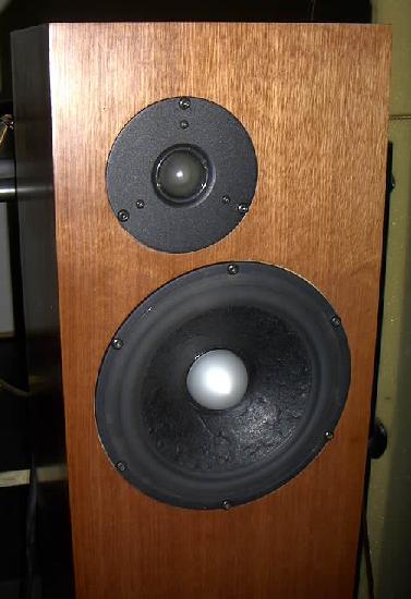

Dzięki, zrobione własnoręcznie , wsio...maskownice jak oryginał...co do klapki z tyłu to tunel wkomponowałem w mdf i poszpachlowałem i lakier macik-prosta sprawa, grunt to dobrze polakierować. Wkrótce będę robił znowu klony, te musiałem sprzedać,tęsknie za nimi, klient powiedział , ta klapa z tyłu była z plastiku. Mocowanie typowe:

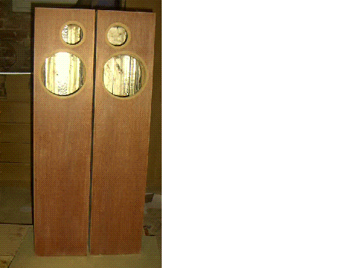

Zdecydowałem się na wykonanie klonika ProAc, wytnie ktoś dla mnie elementy obudowy - nie mam niezbędnego sprzętu do precyzjnej obróbki. Ile by to kosztowało razem z materiałem. Na dolnym Śląsku mogę podjechac i odebrac osobiście.
Czy z wyfrezowanymi dziurami na głośniki - dobrze się forniruje ręcznie?
Ktoś próbował? Bo z cnc najwieksza korzyscia jest idealne wymiary i wyfrezowania na glosniki. Powiedzmy, że robie kilka proacow dla mnie kolegi itp. Każdy chce mieć inny fornir.... Z MDF czy sklejki.

kładłem właśnie na powyższe klony fornir po wykonaniu otworów w obudowie, nie miałem z tym żadnych problemów, dlatego w aktualnej konstrukcji zrobiłem tak samo. Przyklejałem klona i czereśnię, wiadomo trzeba dobrze rozprowadzić i docisnąć, po wyschnięciu wyciąłem skalpelem zostawiając ok. 1-1,5mm forniru poza krawędzie wyfrezowania, resztę zeszlifowałem, szybko poszło z wycięciem. Krawędzie są dobrze przyklejone.
Kiepskie foto ale otwory jakies sa, hehe:
mag,
Otwory wyfrezowane, przygotowane do ostatecznego malowania lakierem .

ushery i morele siedza w skrzyni i przechodza pierwsze pomiary. W tej chwili moge powiedziec ze usher gra wspaniale.Nie wiem czy nie lepiej od weglowych scan speakow
Otwartosc , barwy, wybrzmienia - a to wszystko z cz. podzialu 2,2kHz !Basik ? Wyobraz sobie glosnik grajacy w br a brzmiacy jak z obudowy zamknietej. Wierzyc mi sie nie chce ,ze to tak gra.
No ale 2,2khz to nisko jak dla morela- nie wiem czy da rade

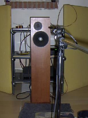

zwrotnica jest zupełnie inna. Trzeci rząd z pułapką na górkę w okolicy 700Hz i trzeci rząd dla tweetera. Chyba wszystkie węglowe membrany to mają :( Musiałem to skasować bo dźwiek był twardy i męczący . Szczerze powiedziawszy dążyłem do uzyskania płaskiej charakterystyki i neutralności ale nie za wszelka cenę - no i wyszło +/- 1,5dB od 200Hz z małym dołkiem przy 7,2kHz .Dobry dźwięk ale z jednego głosnika ( zrobiłem tylko jeden do pomiarów ) nie mozna sie wypowiadać o przestrzeni i lokalizacji .W bezpośrednim porównaniu z jedna sztuka THOR'a zagrało cieplej i pełniej w nizszej średnicy , lepszym basem i łagodniejszą ale niewiele mniejszą górą .Ilośc detali i smaczków tez jest zaskakująco wysoka ale to nie moja zasługa tylko ushera - he,he.
No ale debet w koncie na elementy zwrotnicy i kable ... Wersje do odsłuchu przywioze w torbie ale musze to zabrac bo moje głosniki jadą i musze zrobic im zwrotki ( zamówiłem 18 cm rewelatory i aerogelowe Audaxy 13HM)
A twoje tak grają i wyglądają ( wpatrz sie dobrzę w wykres to usłyszysz !).
