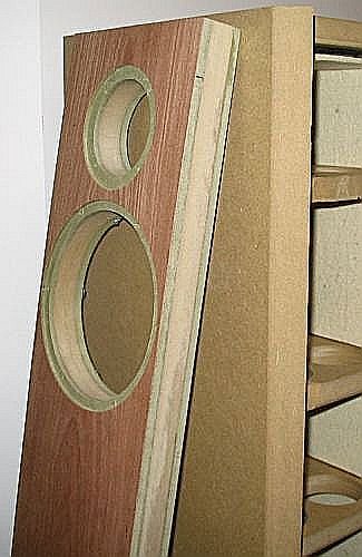

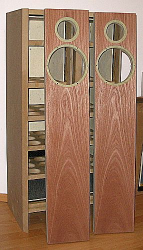

P.S. Przy okazji zauwazylem, ze niektorzy z forumowiczow uzywaja gotowych mat bitumicznych z filcem. Tak naprawde to ten filc nie jest odpowiedniej gestosci to tego. Jest miernej jakosci i malej gestosci. Ja uzywam tego "prawdziwego" , bardzo gestego i ciezszego , przez co duzo lepiej tlumiacego. Metoda oczywiscie bardziej pracochlonna bo trzeba go przyklejac na klej kontaktowy ale naprawde warto. Widoczny ten bialy na zdjeciach.

fajnie wytłumione ;)
czy przez takie wytłumienie nie zmniejsza sie pojemność komór?
ja zamierzam dać matę, na sufit i podłogę gąbkę falistą no i watolinę....
Ten filc jest na tyle gesty ( ok 2kg wazy m2 ) ze nie moze byc mowy o jego wplywie na pozorny wzrost objetosci z tytułu zmniejszonej predkosci przeplywu powietrza przez niego co ma miejsce na przykład w przypadku gabki. Trzeba to uwzglednic i odejmowac objetosc jaka on zabiera z pojemnosci. U mnie na przykład sa to bardzo duze roznice bo na sciance sa 3 warstwy maty bitumicznej czyli 6 mm i 5 mm warstwa filcu. Na spodzie dolnej scianki gabka falista oraz ewentualnie wełna owcza na sciance za głosnikiem.

Adse :-) Ta na zdjeciu nie jest przesadnie ciezka , bez problemu radzi sobie z nia jedna silna osoba. Mysle ze razem z głosnikami i zwrotnicami bedzie wazyc ok 50kg. Ciezkie to wyszły te do układu dwu i poł droznego ( fotki w temacie :
Tam przednia scianka miała 6 cm i efektem koncowym była waga w okolicach 75kg/szt oczywiscie nie wliczajac cokołu. Rzeczywiscie nie łatwo było je transportowac, szczegolnie ze z jedna para musiałem sobie poradzic sam gdy opuszczały moje lokum, a mieszkam na 3 pietrze w bloku bez windy :-)
