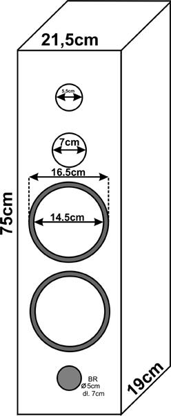

Witam wszystkich szanownych forumowiczów.
Sprawa ma się następująco mój kumpel był posiadał kolumny Firmy CAT model Berlin 2001 i zdarzyło się nieszczęście , przesadził biedaczek , czego wynikiem było zaniemówienie jednej z kolumn. Okazało się że w konstrukcji czterogłośnikowej jaką są Caty przestały działać głośniki niskotonowe sztuk dwa plus głośnik wysokotonowy , ostał się tylko średnitonowy. Jako , że firma jest wielce "szacowna" trudno będzie ustalić producenta tychże głośników więc i z kupnem też będzie problem. Zwrócił się więc do mnie z prośbą czy nie dało by się czegoś zrobić by jeszcze zagrało mu kiedyś .Więc pomyślałem żeby niewielkim nakładem środków zmodernizować kolumny i wsadzić w miejsce starych głośników nowe i tu wpadłem na pomysł by wykorzystać głośniki firmy TVM dawna Tesla .Chodzi mi po głowie taki oto układ wysokotonowy ARV 104-04(02)/8 (tak chwalonego przez McGyvera ) i dwa połączone szeregowo niskotonowe ARN 150-05/4 zaś otwór po średniotonowcu zaślepić. Poniżej wkleję rysunek z naniesionymi wymiarami obudowy.
Moja wielka prośba o pomoc w zaprojektowaniu zwrotnicy i ewentualnie uwagi na temat czy to ma sens.
Dodam jeszcze że obudowa jest sklejona z płyty pilśniowej o grubości 15mm.
Jeszcze raz pozdrawiam i czekam na opinie i podpowiedzi.

sptobuj z tego miejsca wystartować:
