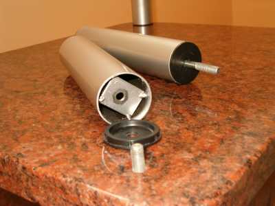

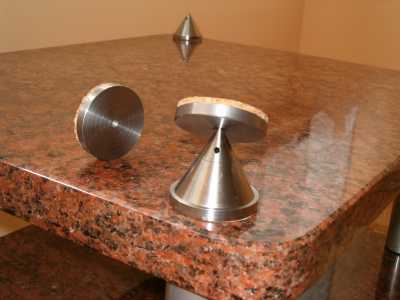

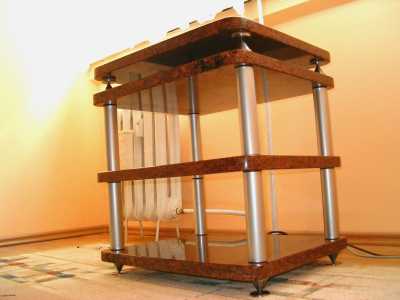

Jakiś czas temu w tym wątku zamieścilem zdjecia mojego stolika DIY. Były pytania o szczegóły konstrukcyjne i zdjecia z montażu. Wczoraj kładłem dywanik pod system (ach ta akustyka) i stolik był z tej okazji rozbierany. Na tę okazję pozyczyłem "cyfrówkę" i zrobiłem kilka "rozbieranych zdjęć". To powinno wystarczyć do ruszenia z działem DIY, tylko jeszcze nieco tekstu stworzę. Jedynym problemem, którego raczej nie przeskoczę jest format materiałów - pewnie jakiś HTML, czy coś podobnego jest potrzebny do zamieszczenia w pustym na razie dziale. Gotowca nie urodzę. Mogę udostępnić materialy, które ktoś kto się na tym zna podda odpowiedniej obróbce, co by przeglądarka to widziala i dobrze to wyglądało. Oto kilka fotek (nieco przyciętych na wymiar):
[obrazekLUKASZ-32595_1.jpg] [obrazekLUKASZ-32595_2.jpg] [obrazekLUKASZ-32595_3.jpg]
A co tam... jeszcze trzy (mam nadzieję, że nie zaśmiecam zbytnio forum). W końcu może pusty do tej pory dział ruszy.
PS. Przyznam się, że po głowie chodzi mi już nowy projekt DIY, konstrukcyjnie chyba nieco ambitniejszy od stolika, ale na razie sza. Dodam tylko, że w tej chwili jestem na etapie projektu i zabieram sie za ocenę kosztów.

piękna robota - ale ????????
gdzieś w sieci przeczytałem , że otwarte stoliki nie są dobre dla CD-ków , zwłaszcza w małym pomieszczeniu , gdzie przy odtwarzaniu muzyki panuje dośc duże SPL ( nie mylić z SPL kolumn ) , zwłaszcza fundamenty basowe dają się we znaki.
ogólnie ujmując chodzio to , że ścianki CD zaczynają drgać
- co prawda producenci robią to w ten sposób , że napęd mocują do grubej przedniej ścianki ( gruby kawał blachy ) ale to też do końca nie załatwia problemu , zupełna tragedia jest przy obecnych DVD z plastikowymi obudowami , które są bardzo podatne na drgania
tak więc zdaniem autora tegoż artykułu sprzęt powinien być w zamkniętych szafkach , jednak wówczas pojawia się problem wysokich temperatur pracy wzmaka ( nie daj Boże jeśli pracuje w klasie A )
stoły i inne blaty mają tą wadę , że owszem poprzez ciężar i kolce izolują od drgań podłoża ale nie od bezpośredniego wpływu SPL na ścianki CD
ciekawy jestem co o tym sadzicie ?

dodo: sadze ze wklejenie do wnetrza obudowy (a jak sie nie da to na zewnatrz) roche matuy bitumicznej mogloby znacznie pomoc z rezonansami obudowy. Moj cd fabrycznie ma przyklejony kawalek czegos takiego na gornej pokrywie, i na transporcie.
-> pawiowy
No racja możnaby piaseczkiem. Z tego co pamiętam to któryś z producentów stosuje szczelne rurki zalane olejem z opiłkami czy coś takiego. Przyznam się, że ja zastanawiałem się nad zalaniem rurek silikonem - takim jakby nieco spienionym, przypominajacym nieco ciężką gąbkę. Hmmm... jakby zastosować inny silikon (np. sanitarny - szczelny) i nim uszczelnić końce rurek, to możnaby je wypełnić w zasadzie dowolną substancją
-> Obelix, Marek
Oczywiście można. Po to zamieszczam w necie zdjęcia. Może ktoś z was udoskonali jeszcze konstrukcje i dzieki temu następni będą mieli jeszcze lepsze i ładniejsze stoliki.
Dział DIY ruszył! Na razie mój projekt jest może nieco w wersji beta. Proszę forumowiczów o uwagi i propozycje co do zamieszczonej wersji projektu. Moze coś dodać lub zmienić? Kornik proponował jakąś nazwę własną dla stolika - może ktoś coś wymyśli? Ja przypuszczam, że umieszczenie pod projektem obok mojego nazwiska także adresu majlowego też byłoby sensowne.
Dzięki ci Łukasz za zamieszczenie projektu.
stolik jest poprostu miodzio - śliczniusi...
zaczynam myśleć o podobnym projekcie. narazie są inne wydatki ale w przyszłości... kto wie? :)
aa... podoba mi się jego waga :) panzer to chyba dobre określenie :D
