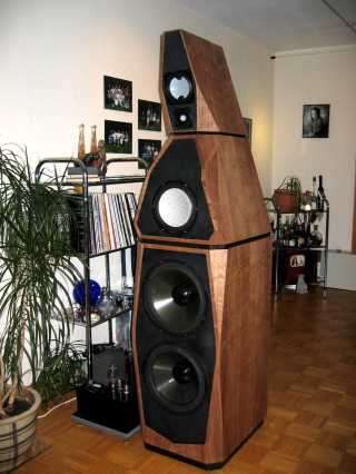

Jak widac po wrazeniach hienki-podrobki po wystawie w Monachium 2005 (watek 18235 w dziale stereo), ceramiczne accutony (akurat kolumny Lumen White) moga wspaniale grac nawet z 40-50W lampa Parallel Single Ended firmy Ayon. Po "odciazeniu" basu byc moze wystarczy bardziej dziarska trioda Single Ended w stylu 211, 805,845, co mogloby tworzyc system TOTALNY :)))
