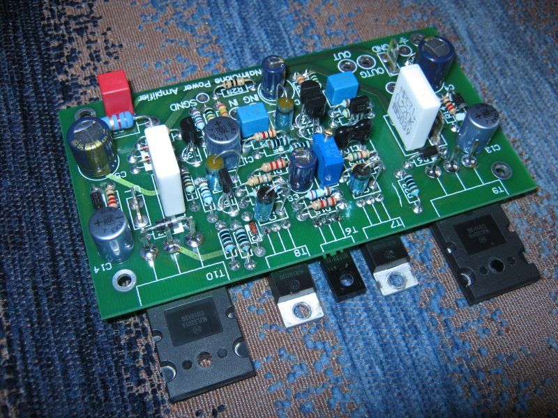

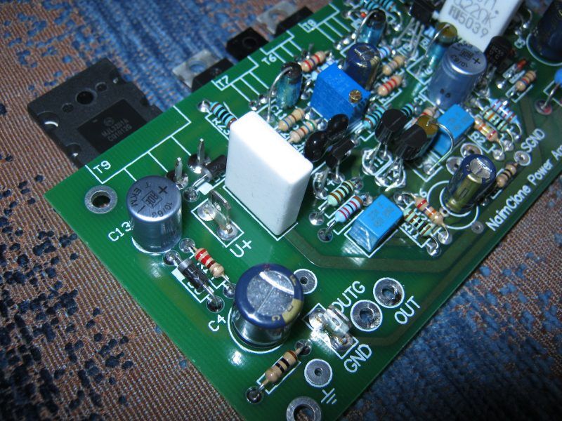

Gratuluję, moim zdaniem lepiej wykonany klon, jak oryginalny wzmacniacz! :)

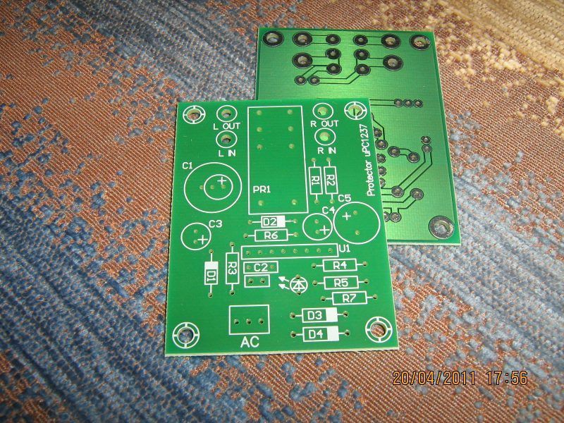

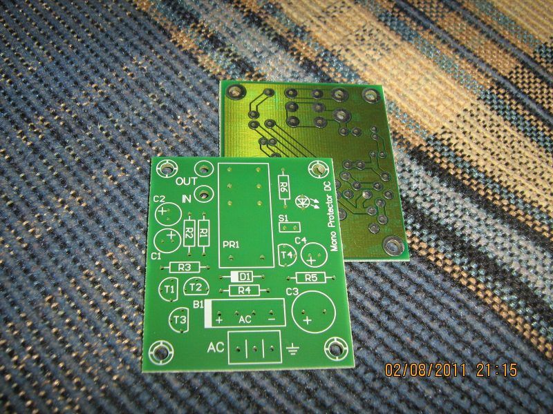

Pewnie niedługo będą płytki. Przynajmniej mam taką nadzieję :))) Jeżeli ktoś ma ochotę na układy zabezpieczające DC z opóźnionym załączaniem głośników to mam płytki w dwóch wersjach: na układzie uPC1237 oraz na elementach dyskretnych (wersja mono dla jednego kanału). Odpowiednie linki na mojej stronie:
Ceny płytek:
"Protector uPC1237" - 9,50 zł./szt.
"Mono Protector DC" - 8 zł,./szt.
W przypadku układu na uPC1237 masa zasilacza musi powstawać po stronie wtórnej transformatora przed mostkiem - reasumując opcja z jednym mostkiem w zasilaczu.

warto pamietac ze najlepszy efekt tego wzmacniacza osiagniemy stosujac podwojny mostek, wiec jesli ktos bardzo chce zalozyc dc protector to sensownym wyjsciem jest zastosowanie tego na elementach dyskretnych, który nie wymusza zastosowania pojedynczeo mostka prostowniczego, choc z wlasnego doswiadczenia wiem, ze nie ma koniecznosci stosowania tego typu ukl. przy tym wzmacniaczu.

Płyteczki są i wyszły jak na fotce :))) Do piątku wyślę je do WAS wraz z elementami. Schemacik w załączniku. Miłej zabawy !!!

Uruchomiłem płyteczki - wszystko śmiga bezproblemowo. Jestem ciekaw waszych wrażeń z brzmienia, moje są jak najbardziej pozytywne. Na PCB nie ma żadnych błędów, wystarczy poprawnie wszystko zlutować. Przypominam, że punkt SGND na płytce trzeba połączyć oddzielnym przewodem z masą zasilacza.

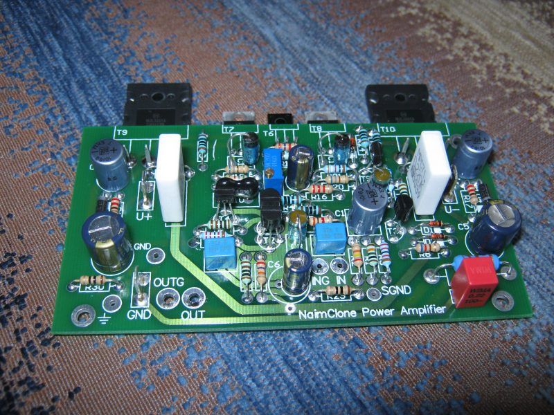

warto tez spojrzec na rozwiazanie ktore troche wczesniej umiescilem, szczegolnie tym ktorzy tez zamawiali kond. BC - sposob ich rozmieszczenia i łaczenia jest dość kluczowy.
A czy byłaby możliwość rozrysowania schematu (nawet w paintcie :P) połączeń od trafa do płytki (czyli mostki + kondensatory) bo na tych zdjęciach nie wszystko jest dobrze widoczne :)
