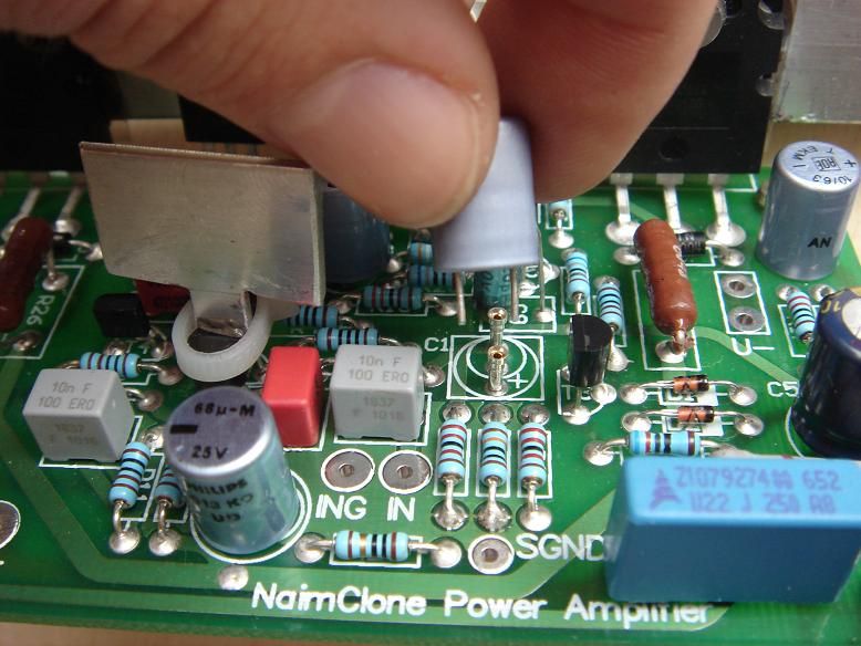

pomyślcie o termicznym sprzężeniu pary różnicowej.
dzisiaj sprzęgnę :) - nie miałem takiej grubej koszulki termokurczliwej. Ale za to zastosowałem się do komentarza na schemacie i wejściowy tranzystor ma ok. 10% większe wzmocnienie. Na wyjściu mam poniżej 5mV offset'u. To chyba dobrze ??.
https://www.audiostereo.pl/topic/18308-naim-klon/page/15/#findComment-2272139
Tak, bardzo dobre 5mV.
https://www.audiostereo.pl/topic/18308-naim-klon/page/15/#findComment-2272404

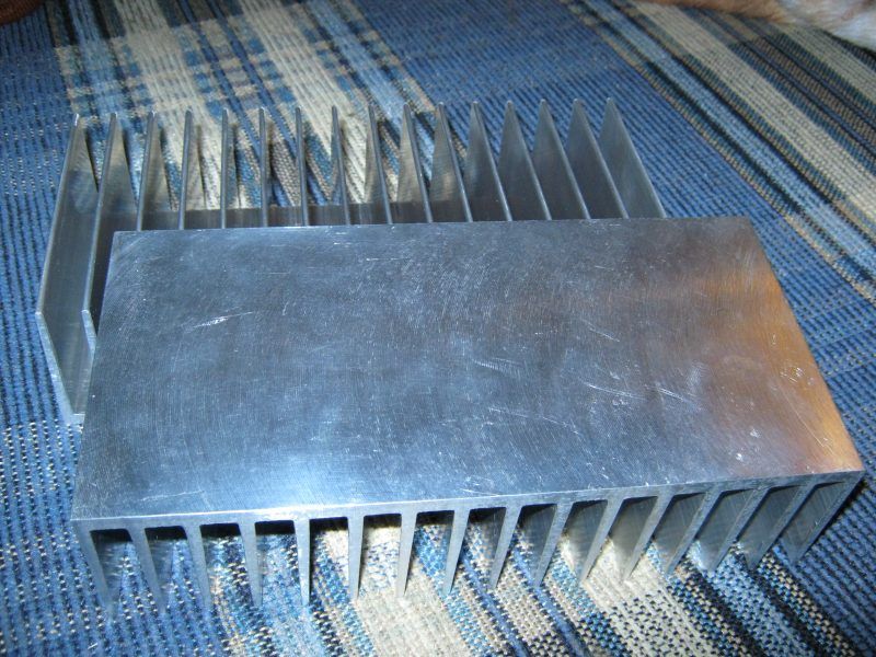

Chciałbym prosić o pomoc w kwestii doboru radiatora(-ów) dla Naima. Jaki rozsądny minimalny rozmiar na jeden kanał standardowego np. profilu A5352, czy wymiary 70x165x35 będą ok ?
Dodatkowo, czy są jakieś przeciwwskazania praktyczne do umieszczenia układu stereo na jednym wspólnym radiatorze ?
Dzięki za informacje, pozdrawiam. JC

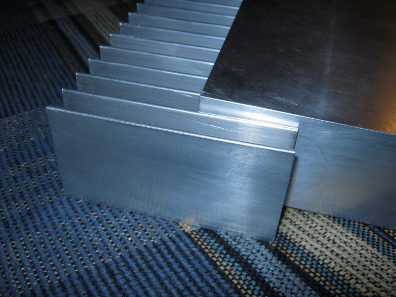

Zanim dam info w "Różne kostki ..." zapytam tutaj :))) Może ktoś potrzebuje idealnych radiatorów do klona. Profil A6023. Nowe, frezowane powierzchnie. Wysokość 94 mm. Cena za oba 55 zł + wysyłka.
Radiatory nieaktualne.

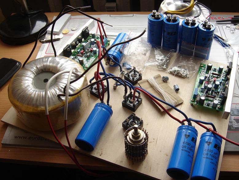

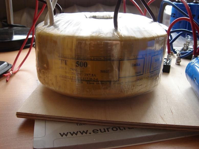

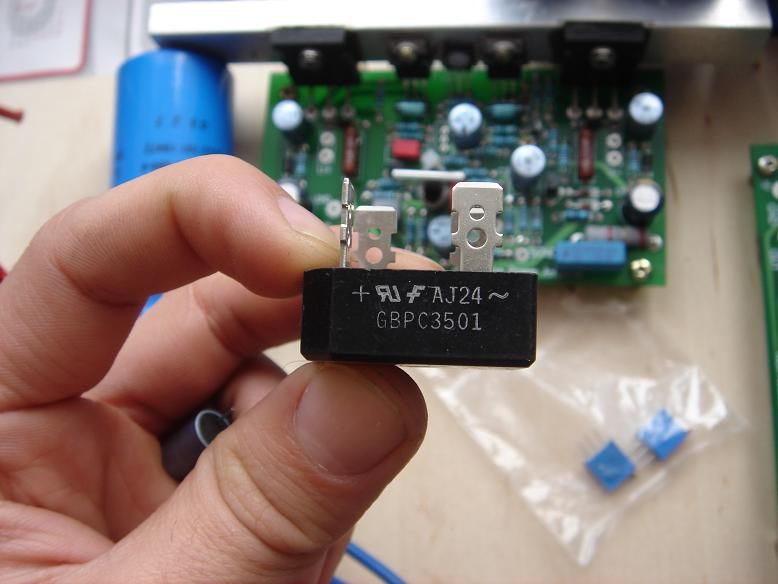

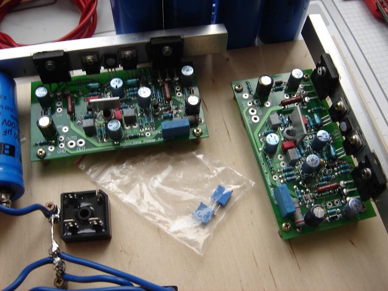

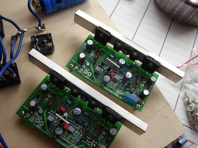

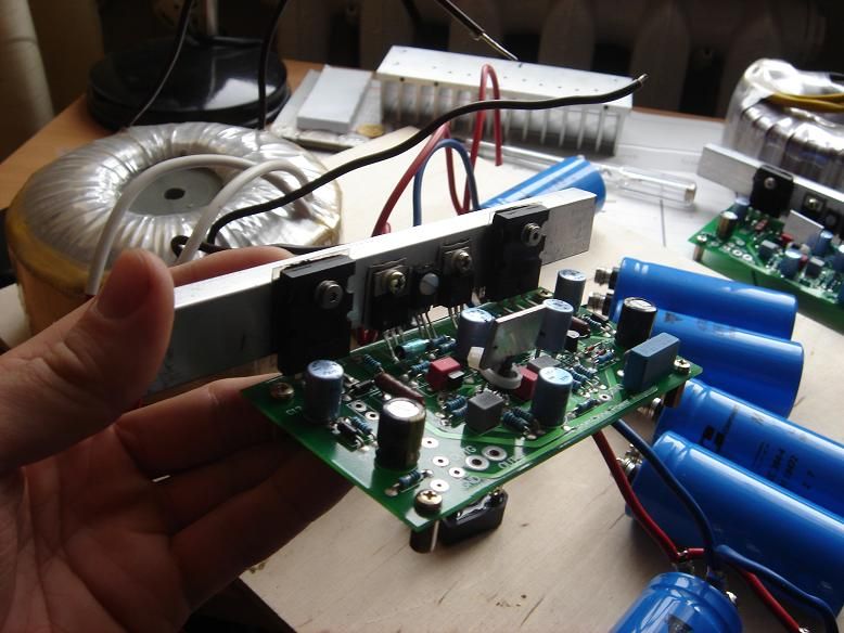

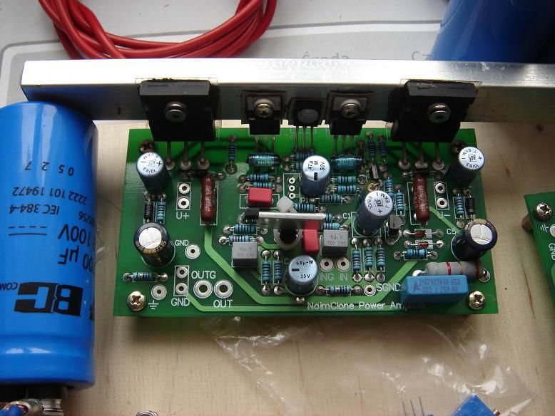

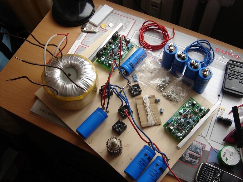

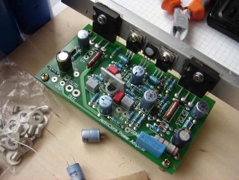

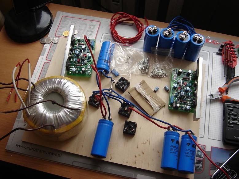

Witam!
Mam na sprzedaż kompletny zestaw do budowy klona Naima, kompletowany z ostatnich zbiorówek na forum + własne elementy.
W skład zestawu wchodzą:
- Dwie kompletne płytki, wszystkie elementy na nich są już polutowane. Wyjątkiem są potencjometry - to już przy odpalaniu ktoś sobie wyreguluje i wlutuje.
- Trafko 500VA 2x32v (te ze zbiorówki)
- 8szt kondensatorów do zasilacza
- 4 mostki prostownicze do zasilacza

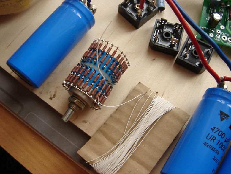

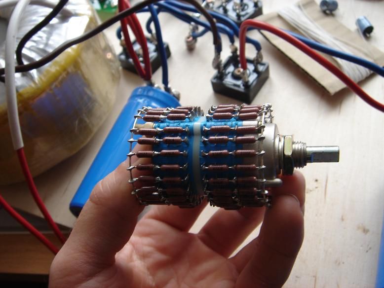

- Attenuator 24 skokowy na rezystorach nisko-szumowych DALE
- Przewody do zrobienia zasilania 2,5mm2 LAPP KABLE z miedzi beztlenowej
- Przewód do poprowadzenia sygnału KYNAR - miedź posrebrzana
- Konektory do kondensatorów zasilacza - miedziane, cynowane, oczka na M5, część na przewód 2,5mm2, część na 5mm2
- Radiatory mojej własnej produkcji. Małe blaszki aluminiowe do sprzężenia termicznego pary różnicowej oraż duże na tranzystory główne. Te metalowe płaskowniki aluminiowe na tranzystorach miały służyć do wstępnego odpalenia wzmacniacza, później płytki miały trafić do docelowej obudowy z dużymi radiatorami.
Całość pomagał mi kompletować kolega - MARER - dlatego też nie ma mnie na listach zamówień zbiorowych.
Włożyłem dużo pracy i czasu do skompletowania tego zestawu, jak również do polutowania całości (o kosztach nie wspominam bo to sprawa drugorzędna) .
Płytki są jedynie polutowanie, wzmacniacz nie był jeszcze odpalany z braku czasu. Jedyne co, to zacząłem lutować zasilacz, jednak nie skończyłem.
Powód sprzedaży? Po prostu nie mam czasu dokończyć projektu a poza tym potrzebuje pieniędzy.
Wszystkie szczegóły można zobaczyć na załączonych zdjęciach, w razie pytań lub niepewności chętnie odpowiem.
Zaloguj się, aby zobaczyć treść (możliwe logowanie za pomocą ) post-34200-0-36131300-1318706157_thumb.jpgpost-34200-0-32567200-1318706179_thumb.jpgpost-34200-0-96051800-1318706187_thumb.jpg
post-34200-0-78085700-1318706210_thumb.jpgpost-34200-0-42175700-1318706230_thumb.jpgpost-34200-0-60720600-1318706243_thumb.jpgpost-34200-0-27050000-1318706261_thumb.jpg
post-34200-0-98834400-1318706288_thumb.jpgpost-34200-0-67406500-1318706306_thumb.jpgpost-34200-0-15729600-1318706340_thumb.jpgpost-34200-0-10147900-1318706354_thumb.jpg
post-34200-0-39469500-1318706378_thumb.jpgpost-34200-0-33627400-1318706394_thumb.jpgpost-34200-0-83245100-1318706417_thumb.jpg
Cena jaka mnie satysfakcjonuje za całość to 1150zł.
Są to jedynie koszta jakie poniosłem na zakup elementów, nie licze już poświęconego czasu i pracy.
Preferuję odbiór osobisty na terenie Warszawy.
https://www.audiostereo.pl/topic/18308-naim-klon/page/15/#findComment-2299180
