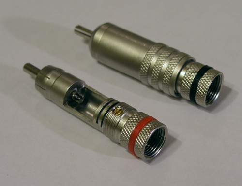

kupiłem dzisiaj wtyki cinch, które wyglądają jak klony WBT-0144. Zastanawia mnie po co jest gwint w tylnej części wtyczki. Czy tam czegoś nie brakuje?

Aaaj, przepraszam - potraktowalem Cie jak glaba, a chodzi Ci zapewne o ten gwint wewnetrzny - i tu nic mi do glowy nie przychodzi oprocz dobrego chwytu dla grubego kabla (ten gwint nie jest przypadkiem dosc gleboki/ostry, pod "wkrecenie" elastycznej izolacji?
Uki: "Nie wiem, może jest możliwość stosowania wkręcanej odgiętki..."
Na zewnatrz? Raczej dziwne...
Ptyś: Wlasciwie jeden z moich oryginalnych konfekcjonowanych kabelkow ma podobna konstrukcje, przy czym sa tam dodatkowo srubki mocujace kabel we wtyczce. Kabel tez zostal przez producenta "pogrubiony" do rozmiarow owego gwintu przez przezroczysta tulejke. Wyglada to bardzo solidnie.
Gwint jest do adaptera na grubszy kabel. Coś takiego robi Cardas. Wtyk nominalnie jest na 9mmm a z dokręconym adapterem przxyjmuje 12-13mm grubości kabel. T jest sam adapter Cardasa do kupienia (oczaywiście pewnie tylko do wtyczek cardas)
