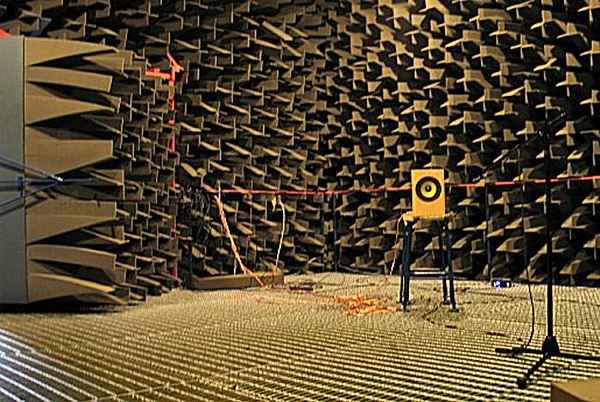

Może zamiast korka, coś takiego? :-)

Nigdy nie byłem w komorze bezechowej.
Do najbliższej - Września ("paździerze"), mam blisko.
Może, gdybym myślał o "wyjściu z ciała" (nie tylko słuchając muzyki).............:-)

ta komora też jest fajna...
