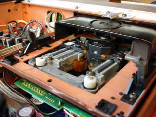

A tu starsze napędy SONY.

Metalowa jest tylko klapa szuflady( ta na panelu, choć do końca też nie jestem przekonany), reszta szuflady to taki dziwny odlew imitujący metal, ale to jednak nie metal.Łatwo się o tym przekonać podczas wkręcania i wykręcania wkrętów. Było już o tym na forum. Mam otwartego 505 i jakoś różnic pomiędzy napędem 707 nie widzę. Z tego samego materiału ale już lżejszego masz wykonane łoże(podstawę- na fotkach powyżej w szarym kolorze)) do którego mocowane są magnesy silnika liniowego, amortyzowanego czteroma sprężynami.To właśnie ta część napędu wraz z laserem unoszona do góry po załodowaniu płyty. Ten materiał Sony stosowało we wszystkich ES.
Nie mam fotek samej szuflady wysuniętej, ale widzę że to sama mechanika i system ładowania i te same bebechy mechaniczne , więc różnice mogą być jedynie w kosmetyce kształtu.

Jest jedna różnica, która jest widoczna to ramka konstrukcyjna napędu w 707 jest miedziowana a 505 czarna.
Jak będziesz się dalej upierał co do tego że 505 ma zupełnie inny napęd to zmusisz mnie po sięgnięcie po cyfrówkę i zamieszczenie fotek. :-))
