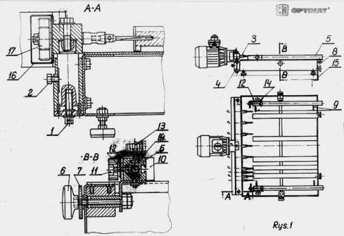

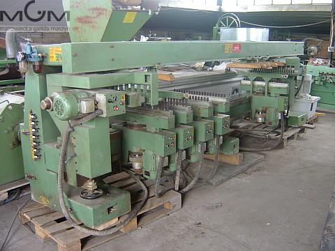

W dużych fabrykach używa sie takiego sprzętu-technologi.Ato jedna z maszyn.
Krotki opis.http://www.centerrack.com.pl/wyprz/wiertarka_optimat201.htm

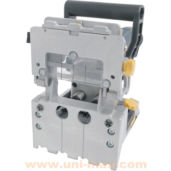

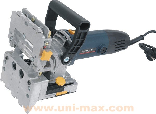

w fabrykach to kołkuje sie sprzetem takim jak podał Henryk, w mniejszych stolarniach "jadą" Festoolem Domino , rewelacja coś pięknego . A te wolfcrafty to dla majsterkowiczów:):)
Są i tańsze opcje, tansze od domino.
