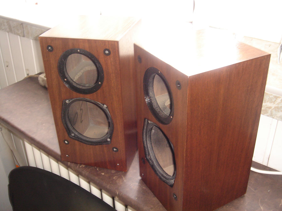

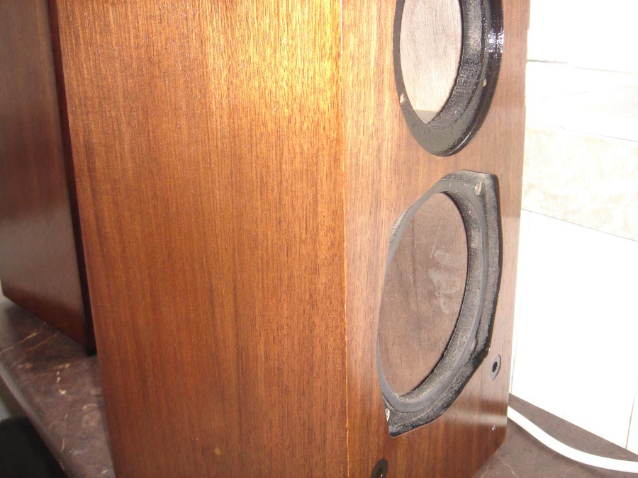

Na poprzedniej stronie pytałem, jak można usunąć starą, czarną farbę, którą ktoś pomalował obudowy od Kef 101.
Po kilku dniach pracy, papier ścierny 120, później 400, oraz lakierowanie (pędzlem), po pierwszej warstwie papier 800, po 2 - 1200.
czyli w sumie 3 warstwy lakieru i są efekty.
(niestety w kilku narożnikach fornir został uszkodzony, ale nie jest aż tak widoczne.
W ogóle to okazało się, że skrzynki są wykonane z mahoniowego drewna, i co ciekawe na mahoń nałożony został mahoniowy fornir,
wewnętrzna przegroda i podstawa wykonana z płyty wiórowej.
ogólny efekt końcowy na zdjęciach (3-cie foto oddaje prawie rzeczywisty kolor)
dziękuję za rady i pozdrawiam

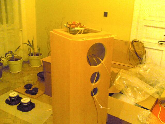

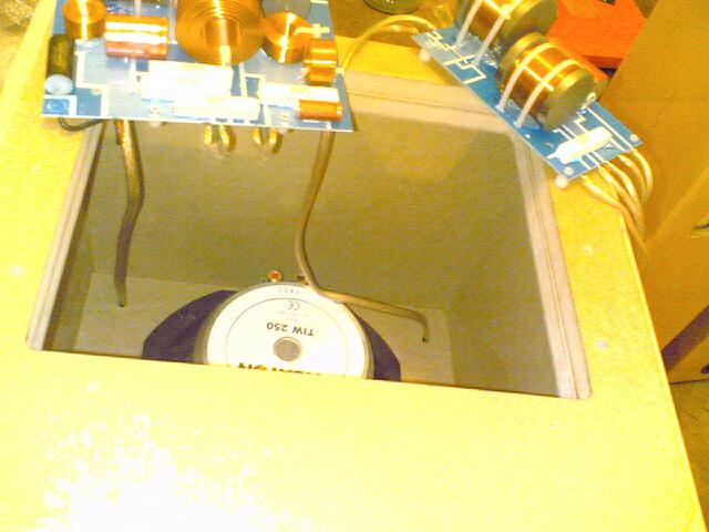

Jeszcze troszke fotek Visaton Atlas Dsm MK3 podczas skladania
