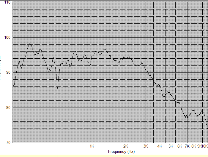

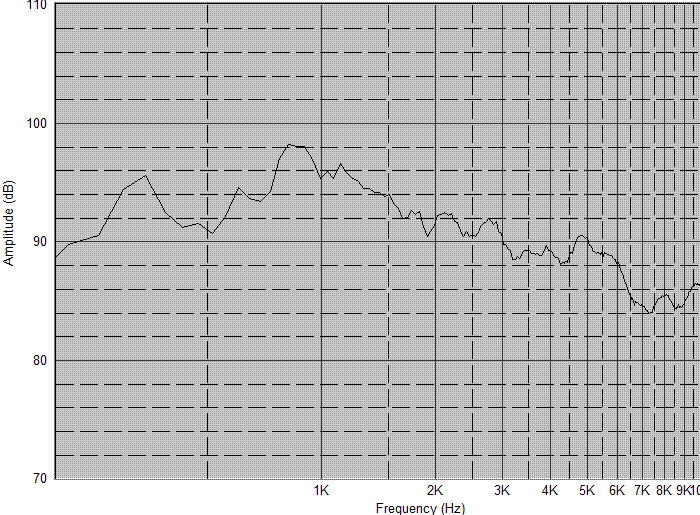

Pierwszy wykres to pomiar SPH 165 KEP z 0,5 metra bez filtra. Drugi to z moim filtrem z 0,5 metra. Trzeci to pomiar w polu bliskim z moim filtrem .
