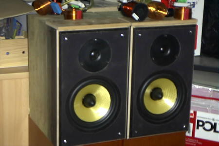

tuz przed malowaniem i lakierowaniem :D

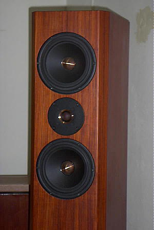

Mam taką obudowę, pozostałośc z okresu kiedy uczyłem się robić repliki UTOPII, obudowa ma ok 36 dcm.
Zastanawiam się jakie głośniki do niej teraz włożyć. Macie jakieś propozycje? Myślałem o Etonie 7-375 , wysokotonowy mógłby być FOCAL TC 120 tdx, ale trudno dostępny.

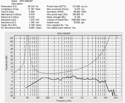

Zaloguj się, aby zobaczyć treść (możliwe logowanie za pomocą ) znalazłem taki post o monitorach studyjnych na tym monacorze (ktoś chyba juz o tym pisał na forum) i tam jest pomiar tego SPH 165 KEP
Na pomiarze widać to o czym napisałeś - to podniesienie charakterystyki o +6db przy ok. 1000Hz. Ale zauważ też że od średniej to będzie ok. +3db. A to już nie jest tak źle.

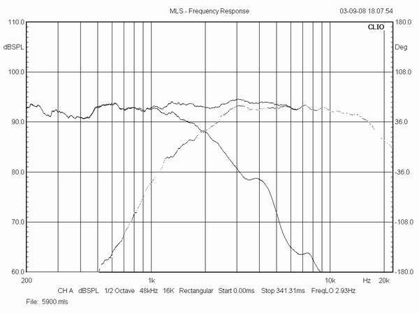

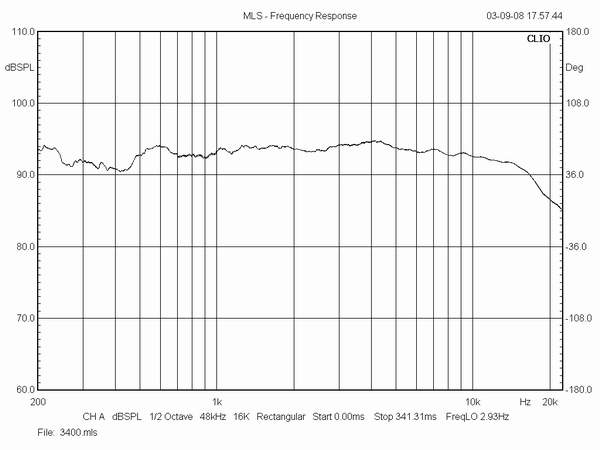

Ja trochę walczyłem nad wooferem Magnezowym. Robiłem konstrukcję podstawkową .... Oto wyniki pomiarów ..
i link
