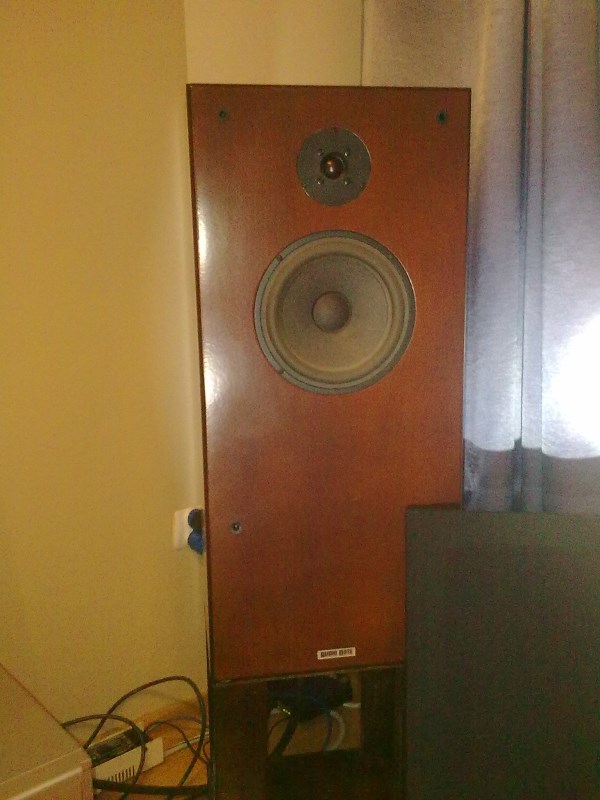

Ja używałem podobnej konfiguracji V3 Akkusa:
8955
8945-P
T-9950
Cała paczka to ok 95l wew. pojemności minus wydzielona komora gł. średniotonowy
8955
8945-P
T-9950

Teraz gram na trochę innej konfiguracji:
2xAC200
PHL 1210
AC G3N
Gra podobnie ale wyraźnie lepiej są "pozszywane" głosniki, brzmienie jest bardziej zrównoważone, no i wole wstęgi smile.gif
Ale V3 też grały naprawde dobrze, ich kolejny właściciel był z nich bardzo zadowolony...

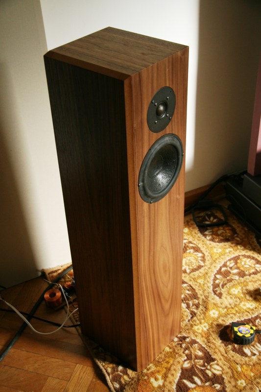

Prawie gotowe - zostało ostateczne dostrojenie/wytłumienie/regulacja BR oraz jakieś cokoły...
Obudowa c.a. 18l, głośniki usher 8945a+9930, wg. projektu D'Appolito.

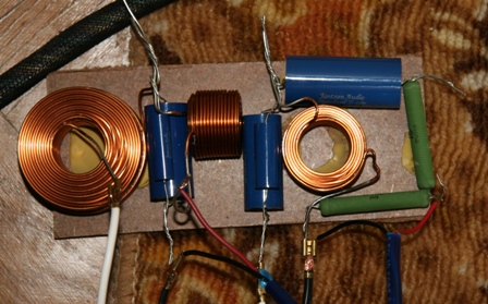

Zaloguj się, aby zobaczyć treść (możliwe logowanie za pomocą ) post-10771-037556900 1284053162_thumb.jpgpost-10771-015857700 1284053269_thumb.jpgpost-10771-048484800 1284053291_thumb.jpg
Kiepskie rozmieszczenie cewek. Przede wszystkim środkowej.
Fak... nie ta fota... to pierwsza wersja zwrotki, potem sprawdziłem u Gravesena i środkowa przestawiłem o 90stopni.

robiłem podobna konstrukcję Vb=26l
z róznych forum Vb=19-22l
Wobec powyzszego nasuwa mi sie pytanie odnosnie zejscia NT.
U mnie było słabiutko
Ten głośnik raczej nadaje się do mniejszych/średnich obudów - jak go symulowałem i konsultowałem z innymi 'konstruktorami' z forum to te 18-20l i 40hz to maks - zwiększanie obudowy nic dobrego nie daje. Słuchowo BR o średnicy 6cm i długości 20cm daje najlepszy efekt - wg. symulacji to jakieś 44hz. Na ilość basu nie narzekam - precyzyjny i kulturalny ;)

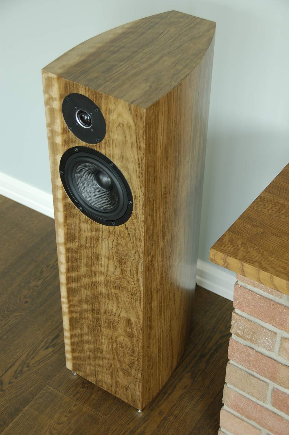

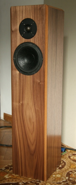

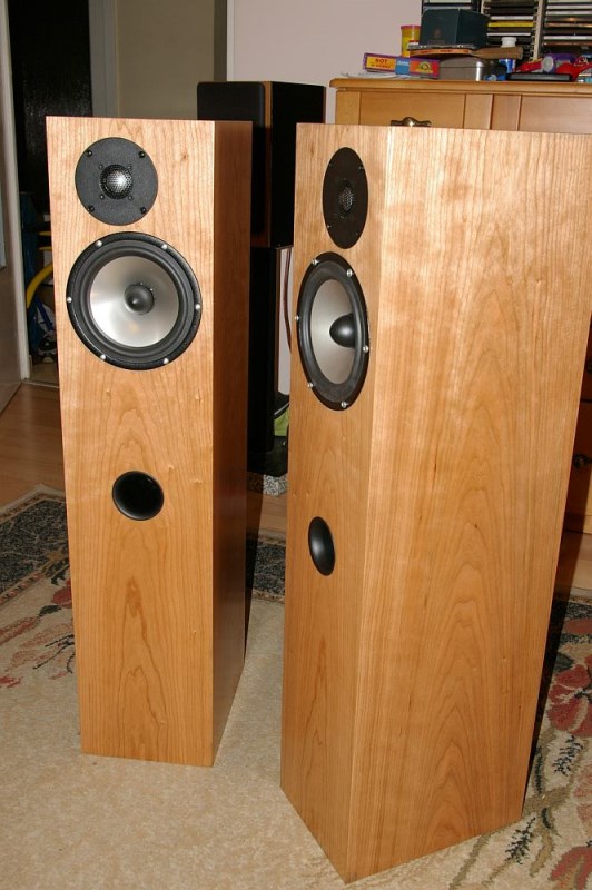

Właśnie ukończone. Wygrzewają się.

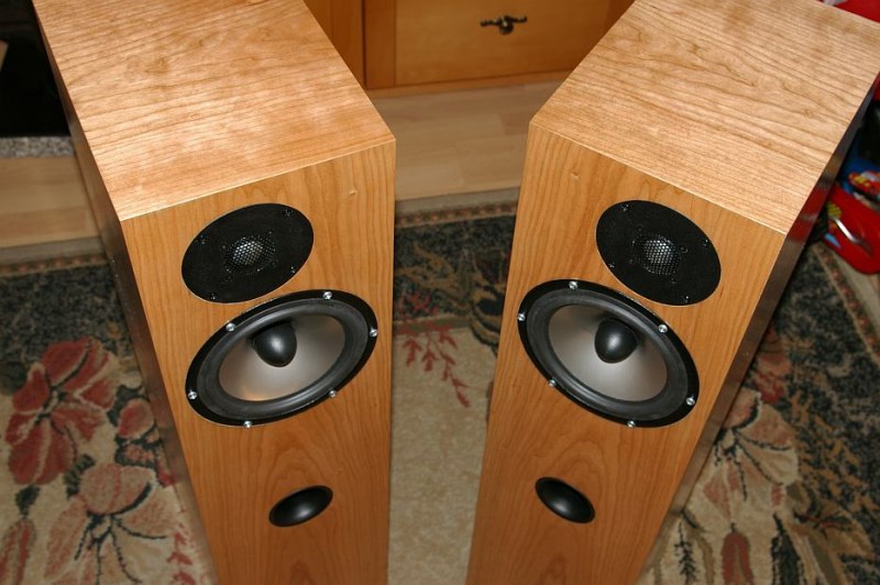

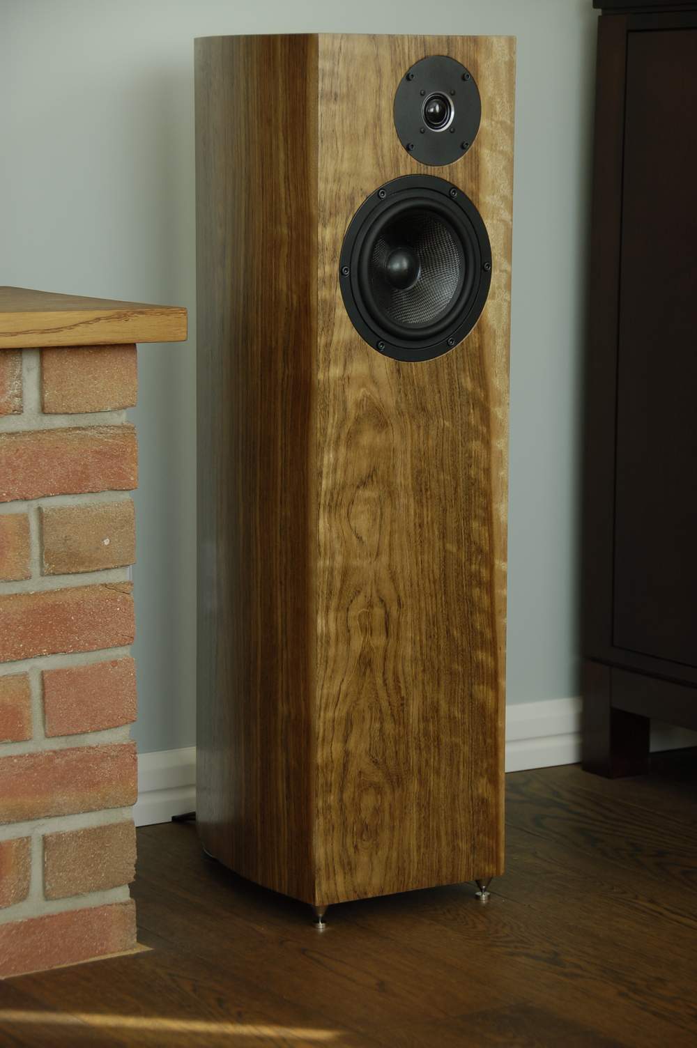

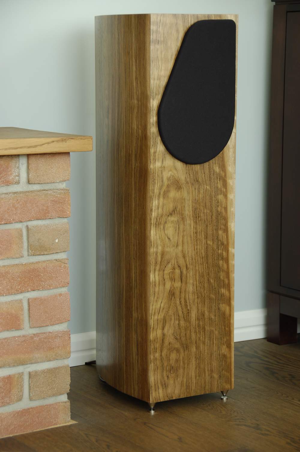

Po wielu latach ;) ukończyłem konstrukcję! Żadne tam wielkie halo, wkład wynalazczy niewielki ale satysfakcja ogromna. Jest to Seas L18 + 27 TBFC ze zwrotnicą Zapha bez żadnych modyfikacji, obudowa w wersji podłogowej z pojemnością ciut przydużą jakieś 18,6 l netto strojenie ok 37 -40 Hz. Wewnątrz dwie skośne przegrody robiące komorę wysokotonowca i komorę balastową na dole (7kg piasku). Skosy zgodnie z sugestiami z forum w różne strony dla uzyskania jak największego kąta między górną i dolną ścianką - eliminacja fal stojących. Do tego przegroda usztywniająca gdzieś w połowie (ale celowo nie dokładnie w połowie). Graty z Polinku, w środku maty bitumiczne po całości, do tego filc typu car-audio :) 1,5cm nie wszędzie żeby nie przesadzić i w górnej części dodatkowo biała włóknina z Polinku. Komora wysokotonowca też wytłumiona.
Przy wymyślaniu obudowy cennymi uwagami pomógł mi misiomor (dziękuję) a obudowę po długim namyśle czy robić ją samemu zleciłem jednak znanemu na forum wykonawcy - Marko3T (również dziękuję).
Przewody wewnątrz to własna twórczość przez duże tfu czyli... albo nie będę pisał bo mnie zaraz wyśmiejecie. Powiem tylko, że "multi solid core" ;)
Fornir czereśnia amerykańska. Wkręty zwykłe najzwyklejsze tylko te do 27TBFC pomalowałem czarnym sprayem -wyszło wyśmienicie i chyba te pozostałe też prysnę. Wkręcanie oczywiście przez folię lub szmatkę żeby nie porysować.

Jak grają? no więc z jednej strony nie powinienem być zaskoczony, jedynie bas jest inaczej strojony bo wcześniej miałem te same zabawki włożone w mniejszą skrzynkę. A jednak, przyszedł kolega na chwilę, w domu ma tannoye m2, przywykł do aksamitnej góry, posłuchał ze dwie minuty i mówi: "czy aby nie grają zanadto szczegółowo?" No i mam zagwozdkę. Faktycznie słychać wszystkie szmery, blachy perkusji wydają się nieco podkreślone ale może to jeszcze wynik szoku po tannoyach ;) To są w sumie dobre kolumny ale górę mają bardzo delikatną i wszystko inne wydaje się przy nich rozjaśnione. Bas w moich kolumienkach jest z kolei umiarkowany nie buczy nie hula po pokoju, jest bardzo czytelny, łatwo się śledzi "melodię" gitary basowej, gra z umiarem w miarę równo tzn na różnych tonach odzywa się z tą samą głośnością, przy czym schodzi dosyć nisko. W fabrycznych BR przeważnie gdzieś jest górka akcentująca gitarę basowa w muzyce rozrywkowej. Nie można jednak powiedzieć że basu brakuje, bo w nagraniach z mocniejszą podstawą basową jest odpowiednie łupnięcie. Bas w ogóle silnie zależy od pomieszczenia i miejsca siedzenia, gdy z fotela przejdę na wersalkę bliżej tylnej ściany to basik jest już b.wyraźnie podkreślony. Średnie tony ładne, naturalne, nie jakieś krzykliwe, nie wycofane, blisko optimum. Co do przestrzenności to nie wypowiem się - za mało mam doświadczenia, za mało wykonałem porównań różnych sprzętów no i mój pokój raczej nie daje odpowiednich warunków na pełne wykorzystanie możliwości sprzętu w tym względzie.

Ciekaw jestem czy próbowałeś zmieniać kondensator w filtrze wysokotonowego
tak jak to proponuje Zaph, żeby regulować głębokość "dołka" w okolicach 3 kHz?
Powinno to skutkować zmianą głębokości sceny dźwiękowej. Korci mnie,
żeby samemu je zrobić i popróbować jak taka prosta korekta charakterystyki
może oszukać ucho... ;-)
Obawiam się że to może być wina Seasów. Miłem 27TBFC/G i je sprzedałem z tego powodu. Tego typu brzmienie musi trafić w gust. Bardzo szczegółowe, bardzo dobrze brzmi blacha która bardzo ładnie rozsypuje się w przestrzenie, bardzo dobra przestrzeń ale niestety wszystko brzmi na jedno kopytu. Nie różnicują dobrze barwy. Dla mnie za charakterystyczne. Raczej upiększa i koloryzuje niż oddaje wiernie. Ale wiem że są ludzie którzy są takim brzmieniem zachwyceni więc bym się na twoim miejscu nie przejmował. Ważne że się tobie podoba.
Dziwne, bo ja mam 27tbfc/g w aplikacji misiomora (też z l18) i co jak co, ale uważam, że to jeden z lepiej brzmiących gwizdków (w swoim przedziale cenowym, oczywiście), na pewno lepszy niż tekstylne czy papierowe kopułki, np. usher 9930 (który obecnie gra u mnie w drugiej parze kolumn). Wszelkie blachy, dęciaki, smyki brzmią b. naturalnie, dzwięcznie i wyraźnie, jednocześnie wcale nie są natarczywe... Może po kiepskiej kopułce przychodzi szok ile może być słychać, ale zapewniam, że po pewnym czasie można docenić ich klasę.
27tbfc szeleści i nie ma kultury - i wcale nie jest to jeden z lepszych "gwizdków" chyba że bierze się pod uwagę że kosztuje 120 zł ... Jedynym wyjściem jest zastosowanie jakiś teflonowych kondów albo olejakow w filtrze - to go ukulturalni, ale dalej będzie sykał - ten typ tak ma.
Sam mam D25AG i to jest jeden z najlepszych gwizdków, a mimo tego po założeniu teflonów do zwrotnicy zaczął grac jeszcze bardziej gładko i aksamitnie. Polecam spróbować.
A to że wszystko słychać - należało się tego po aluminiakach spodziewać :)
I zapomniałem dodać - ładna konstrukcja i ładny fornirek :)
Nie bez powodu produkują wysoko-tonowce które kosztują kilka razy drożej od tego Seasa. W tej cenie niestety nie ma głośników idealnych. Jeżeli komuś ten głośnik trafi w gusta to wierzę że będzie się podobał bo naprawdę ma wiele zalet. Niestety słychać że to aluminium i nie mam wcale na myśli jakiejś ostrości. Ja preferuję jednak kopułki tekstylne.
