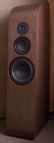

Przyszedł czas na moje pierwsze DIY. Projekt Witolda Albeckiego z www.audioarena.pl
Pozdrawiam,Konrad

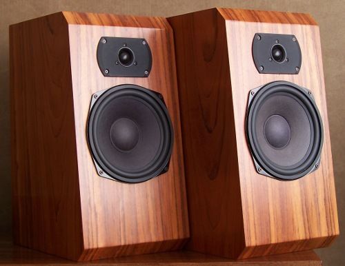

Witam. Moje wprawki sprzed lat kilku, dla tych którzy nie mieli okazji zobaczyć ;-) . Proszę zwrócić uwagę na rozmach "domków" jak na tego gatunku "ptaszki". :-)
'Duzie domki' :)
A co w nich mieszka?
Niskie i średniaki - TVM, wysokie - Tonsil. Podłogówki i tak duszą się trochę w tej chwili w pomieszczeniu 16m2. Cóż może doczekają się upgrade'u. Tylko co w zamian? Z wysokimi nie problem coś dopasować. Średnie i niskie tu raczej mniej możliwości, zastanawiam się co z półki wyżej by się nadało co by nie frezować za bardzo, etc.
