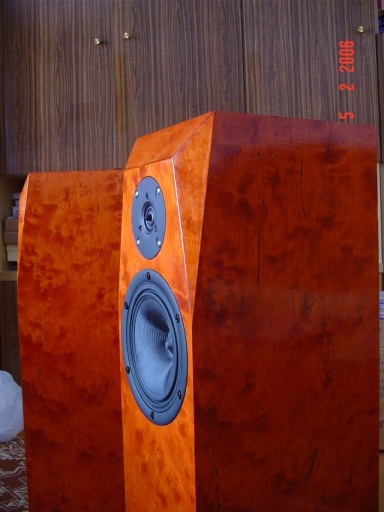

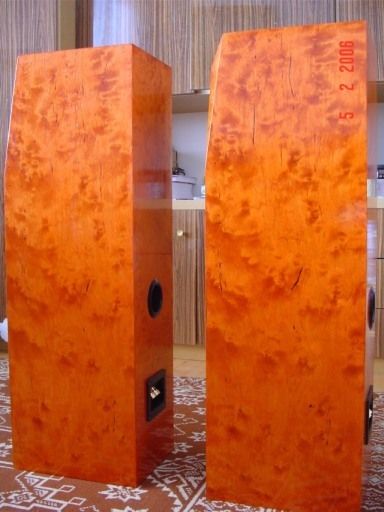

witam i ja cos dozuce od siebie ,oto moje kolumny na seas W107NP + KT27 całosć zapowiada sie bardzo obiecująco
rafo,jesli to pierwsze twoje głośniki to gratuluję . Moje pierwsze nie były tak ... ciekawe . Ale następne zrób w ładniejszych skrzynkach :p

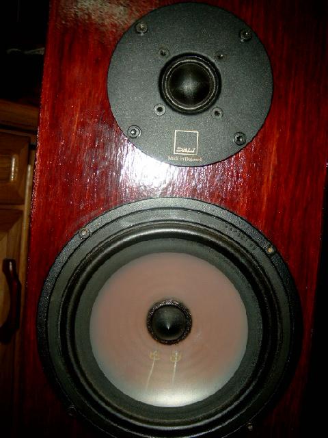

... no i mój FOCAL C800 (kit)

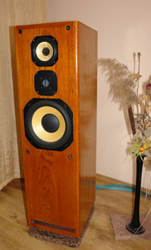

Gustaw, świetne przetworniki polykevlarowe z najlepszego okresu Focala. To dziś niemal rarytas na rynku wtórnym. Sam szukałem ponad rok midrange K2 i słono za niego zapłaciłem. Zastąpił Audioma 7NV2, teraz wygląda to tak, całe na żółto..

Ładne te "kolumienki". Twój projekt czy jakiś gotowy "kit" ? Czym kablowałeś w środku?
Z przetwornikami faktycznie jest problem. Mam jedynie w zapasie 120Tdx. Na wszelki wypadek, gdyby "zadymiło".

Gustaw, dokładny opis jest w dziale diy. Całość teraz jest okablowana Audioquestem solid core 0.7mm dla tweteera i 1mm dla reszty. TDX nie "zadymi" to super konstrukcja. Chętnie je odkupię od Ciebie, szukam ich od dłuższego czasu. Napisz do mnie via e-mail.

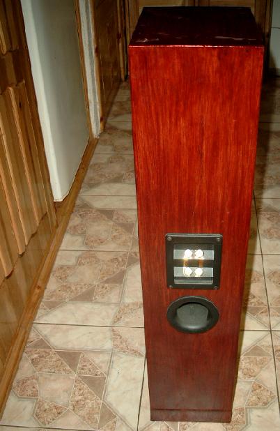

Studenci maja ferje....
