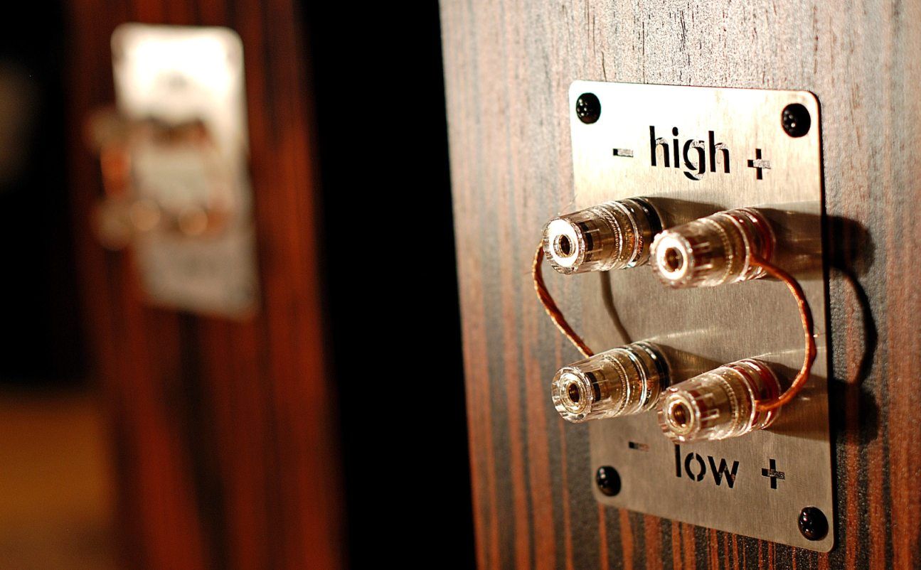

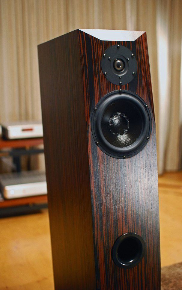

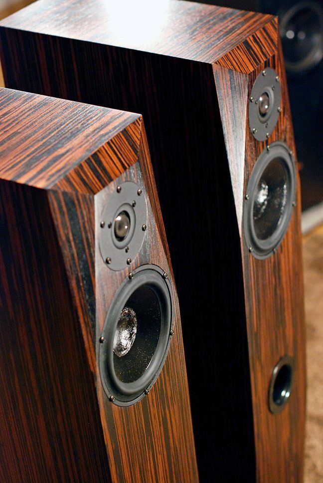

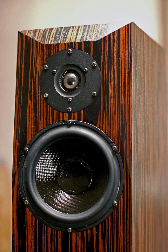

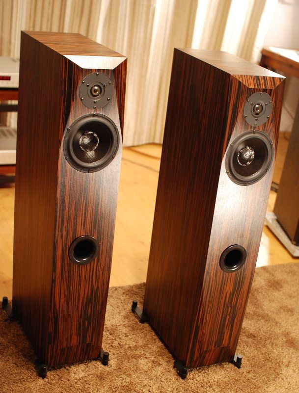

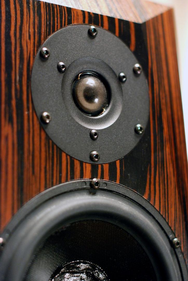

Mój nowy nabytek - 2way na scanie i morelu. Z podziękowaniami dla Binganta i Yoshiego za wspaniały rezultat pracy! :-) Cieszy i ucho i oko.
Cos pieknego, co to za tweeter, Morel?

janiq co to dokąłdnie za fornir i wiesz mzoe gdzie bigant go kupował? Jakis modyfikowany Heban ale dokładnie który??
To jest Heban-Makassar, wybrałem go bo mi się spodobał i się ładnie spasował z kolorem przetworników.
Masz fajne Zworki :)
Podobają mi się wyglądają zawodowo /naprawdę/ ale moim zdaniem lekko za duże łebki przy midwoferach. Można było się pokusić jeszcze o podfrezowanie pod tunel BR
Niesamowity, ekskluzywny design,... bryły i okleiny, nie jeden dystrybutor chciałby takie projekty, w swoich salonach gościć, ale oni wolą chińską masówkę, co ludziom słuch psują. Jak najbardziej jestem za tym, aby kolumny wykonywać w własnym zakresie, korzystając z doświadczenia,(znajomych, przyjaciół), rzemiosła stolarskiego i akustycznego, satysfakcja będzie o wiele większa,... jak pójść do sklepu, wydać pieniądze i ......Gratulacje, chcemy więcej,.... patrzeć i słuchać, o chęci posiadanie już nie wspomnę.

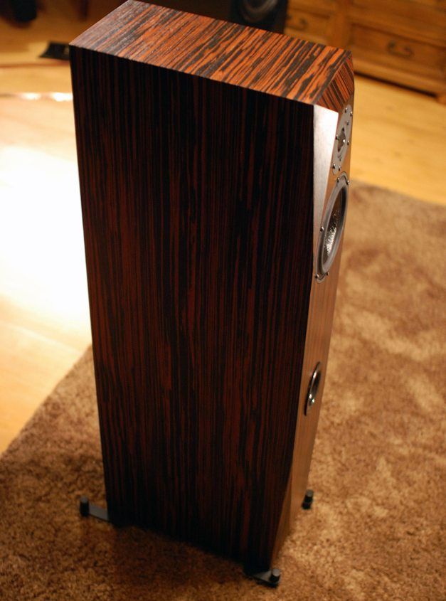

No to mnie Azus zmartwiłeś, bo w sztuce stolarskiej z wyższej półki zwraca sie uwage na szczegóły i przy takim fornirze jak ten modyfikowany pasiak, wzór słoju, paski powinny przechodzić przez front na szerokie skosy ten górny i dolny. Może to złudzenie, ale na jednej skrzynce krawedź skosu nie przechodzi na krawędź bryły, ale po za tym OK.
Hmm..:-) Jak będziesz fornirował skrzynki(ze skosami)takim pasiakiem to pamiętaj żeby wzór "słoju" przechodził płynnie z płaszczyzny na skos chodzi o to żeby to wyglądało jak połozony jeden liśc, a nie doklejony kawałek na żywca, wiesz już o co mi chodzi. Oczywiście wymaga to więcej zachodu i pilnowania się przy robocie.
marko3T rozumiem. Najlepiej to chyba zagiac fornir na skosy o ile on sam na to pozwala? Czyli juz wiem gdzie popełniłem błąd oklejając moje ala klony WLMa. Zagiałem fornir z góry, na przedni skos i na przednia sciankę, zapominając o bocznych skosach.
marko ma rację. Trzeba sobie zdawać soawę, że stosowanie takich typów fornirów wyjątkowo wzorzystych wymaga sztuki fornirowania w ten sposób, by nie było widać, że to niezależne "nalepki".

Zmartwiony jestem że Ty tego nie zauważyłeś. A jeżeli wspomniałeś o kunszcie stolarskim to gustu już tutaj nie mieszaj I dodam że mój wpis nie miał charakteru zniechęcającego raczej była to wskazówka.
Jeżeli jednak uraziłem właściciela kolumn to serdecznie przepraszam, nie miałem zamiaru.
Marko, nie jestem nauczycielem, ja tylko mogę sugerować, a bierz pod uwagę, że technika zespalania rysunku, tz słojów drewna wiąże się z kosztami. Jeśli masz okleinę o pewnej dł.,może nie wystarczyć, tak aby zespolić rysunek, i trzeba dokupić dodatkowe 2 liście, może to było powodem wykonania wieńca górnego kolumny, pomyśl i nie krytykuj.
Edytowane przez Azus
Mnie absolutnie nie uraziłeś - wręcz przeciwnie każda uwaga krytyczna - cenna - dla wszystkich planujących zrobić kolumny i po to jest też ten wątek m. in. Natomiast mnie osobiście nic nie przeszkadza w tym fornirze i sposobie jego położenia, nawet bym tego nie zauważył co powiedziałeś :-)
Azus
Jak używasz takich przetworników to raczej już pasuje mówić o wyższej półce. Co wiąże się również z dopracowaniem każdego innego szczegółu, chociażby konstrukcji budy-wiadomo, wykończenie daje nam efekt wizualny-ale fajnie jak i on jest przemyślany i zrobiony z kunsztem. Ogólnie gratuluje zestawu.
Edytowane przez Servantess
Ale się uczepiliście tej okleiny .Jeszcze trochę i wmówicie mu że ma to znaczenie akustyczne.
Kolumny prezentują się bardzo efektownie .
