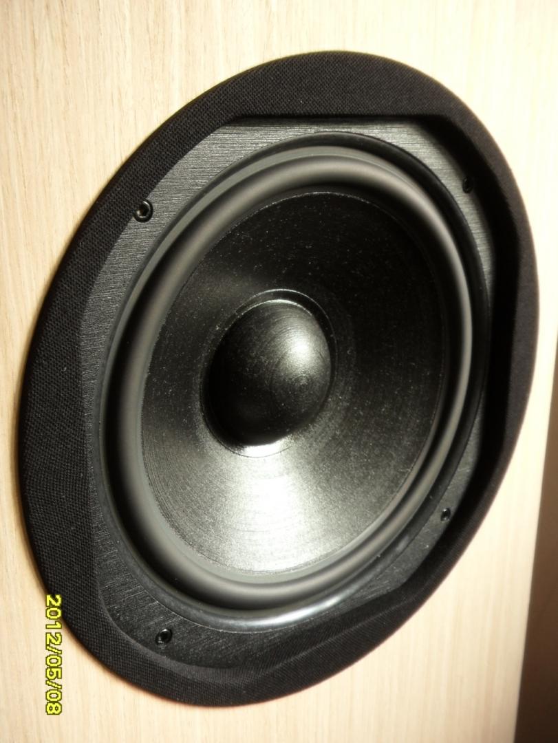

Dobry basowy głośnik to ważna rzecz, ten to już w zasadzie vintage. Jak zrobiłeś tę wnękę do niego? Wygląda to jak fabrycznie. Jaka dodatkowa osłonka tam jest czy coś takiego...
Pytałem o koszt tylko orientacyjnie. Na pewno sama cena to nie jest to, co w audio najważniejsze.
Wnęka jest dość prosta. Za boczną ścianą kolumny jest płyta do której przykręcony jest TIW. Do tego ramka widoczna na zdjęciu. Ramka jest "owinięta" materiałem i nałożona idealnie na TIWa.

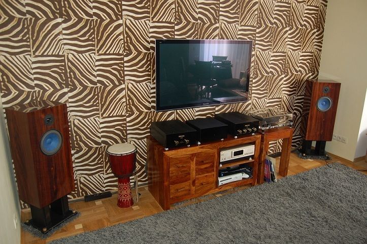

Normalnie kapcie mi spadły z nóg jak obejrzałem Twoje kolumny. Coś pięknego! Rozumiem, że sam je wykonałeś? Można wiedzieć jaką masz do tego towarzyszącą elektronikę? Ze zdjęć trudno rozpoznać.
Elektronika, to hybrydowy system Counterpoint, CD Cary i kilka Dac,ów. Przetworniki i tuby w kolumnach są wyborem pewnych konsultacji, pomiary wykonywał Jacek, całkowity design kolumn są mojego projektu, wybór koloru tub,...a potem poszukiwania odpowiedniej okleiny, tak aby wszystko współgrało wizualnie, kolce zostały wykonane wg. mojego projektu do tego systemu w raz z portalem, który został wykonany, aby utrzymywał horn, pod odpowiednim kątem, a zarazem spełniał funkcje przyłącz głośnikowych, całość metaloplastyki jest wykonana elektrolizą i dalszą technologią towarzyszącą, kolumny zostały wykonane prze zemnie na indywidualne zamówienie, i nie są tanie, następny projekt tubowy, jest w trakcie realizacji, tak samo unikatowy design.

A oto moje wypociny !!!
A tak wyglądają w dzień

Bardzo fajne, ale rzuć jeszcze trochę danych. Wyglądają na klon Audio Note. Na jakich głośnikach, jakie zwrotnice, może jeszcze rozmiary... fajnie by było. W końcu to dział DIY.
Napisz jak grają!!!
To Twój własny projekt? Napisz coś więcej od strony technicznej. masz zdjęcia ze srodka kolumny? Tak szeroka przednia scianka wymaga solidnej konstrukcji z duza iloscia wzmocnien.
Jak ze scena? Niektorzy pisza, ze jest slabsza gdy kolumny maja szeroki front.
Co do wygladu - mnie sie podobają.

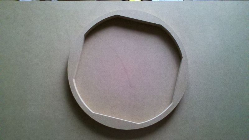

Właśnie tak powinno się robić obudowy:
-modułowe,
-grube ścianki,
-wzmocnienia.

Witam uchylę trochę rąbka tajemnicy, obudowy made by Martko3T, reszta jak w linku:
http://hnhweb.nl/?page_id=7
W miarę postępu prac będę wklejał fotki i informacje.

Jeszcze trochę anatomicznych szczegółów. Moduł basowy kanapka, mdf + sklejka brzozowa, front 50mm.Górny też kanapka mdf+sklejka brzozowa.
Edytowane przez jarokar
a tu autor projektu:http://www.troelsgravesen.dk/Jensen.htm
"Naukowe teorie mnie nie interesują. Zresztą kogo tu interesują? To jest forum dla audiofilów."
Świetna robota jednak wszystkie wzmocnienia powinieneś zaokrąglić tak jak w tym linku co dałeś takie działanie ma dobry wpływ na emisję fal w obudowie. pozdrawiam i życzę wytrwałości oraz czekam na postępy prac
Gość jarokar
Wytrwałości mi nie zabraknie gorzej może być, ze środkami potrzebnymi żeby to skończyć.Myślę, że trochę to potrwa, obudowy będą w czwartek, wkleję wtedy fotki i pomału zabiorę się za kompletowanie części do zwrotnicy.
Co do zaokrągleń to nie demonizowałbym tego faktu, w kratownicy są duże otwory więc nie powinno to mieć wpływu na pracę głośnika.
