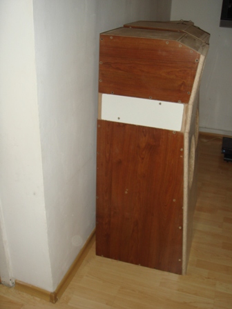

tak się odpoczywa w długi weekend zostało tylko szpachlowanie i malowanie i boczne deski o fornirować bubingą
poszukaj tematu zdaje sie ze pod tytulem 'co z tym fornirem' albo bardzo podobny...
tam jest wszystko. jaki klej jak kleic jak dociskac jak suszyc jak doginac zeby nie pekal itp.

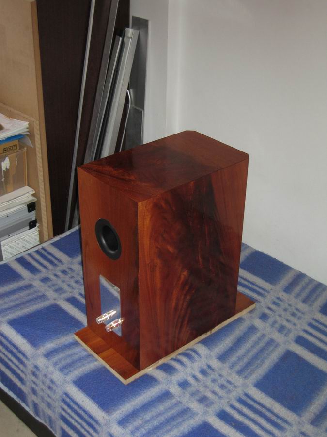

Vifa D25AG + Vifa M18WH
Obudowy po Eltax Liberty 5+. Wszystko inne jest skonstruowane od nowa: przetworniki, zwrotnica, okablowanie wewnetrzne, zlocone terminale, wytlumienie.
Charakterystyka brzmienia:
Dzwiek bez podbarwien, neutralny, wysoce detaliczny, scena bardzo precyzyjna.
Bas:
Szybki, z dobrym natarciem, ale jednoczesnie - kiedy trzeba - jednoczesnie przyjemnie "miekki" i... jazzowy.
Wysokie tony:
Bardzo przyjemne, "perliste", aksamitne i lagodne (bez krzykliwosci i natarczywosci), ze znakomita precyzja lokalizacji zrodel pozornych i swietna barwa vocali, duza szczegolowosc i wysoka jakosc brzmienia wszelakich "przeszkadzajek" w tle nagrania.
Srednica:
Nie jest ani ocieplona, ani chlodna - powiedzialbym, ze po prostu reprodukcja rzeczywista.
Generalnie zestawy bardzo przejrzyste, zrownowazone, wrazliwe na jakosc pozostalych elementow toru.
Pozdrawiam,
Lete

arturp -> Poniewaz dostepne na rynku terminale albo byly zbyt pospolite albo zbyt drogie wiec sladem wielu drogich producentow kolumn postanowilem wykonac cos indywidualnego. Wykorzystalem do tego blache aluminowa o gr 5mm oraz wypolerowalem ja. Jeszcze mi pozostalo zrobic otwory pod sruby z łbem imbusowym.
zoltar7 ->Poniewaz jestem na etapie konczenia szkrzyn wiec dopiero rozgladam sie za przykladowymi schematami. Ale jak na razie nie spotkoalem sie z gotwym schematem zwrotnicy do takiej konfiguracji glosnikow.Mam kilka schematow ale w innych koniguracjach np. VifaPl18 z Scanem9300 albo Usher9950 z usherem8945. W najblizszym czasie porobie pomiary oraz bede myslal nad jakims sensownym polaczeniu tych glosnikow.
