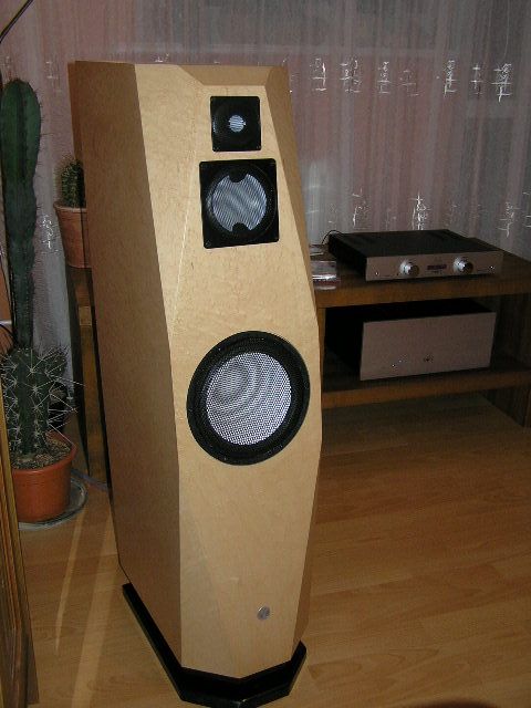

moje:) moge sprzedac, chetnie z nudow zrobie nowy projekt:)
www.audio.lutuje.se
Trójmiasto
100cm wys, 40cm głeb, i 25cm szer... pochył taki ze 7cm między dolną krawędzią a górną jęsli chodzi o pion ;) wstępny litraż dla woofera to 40L, bas musi być ;D, lepiej jak jest za dużo niz za mało.. zawsze można komore zmniejszyć.. oddzielna komora dla 12M.. głośnik wysokotonowy jest w zakmnietej komórce.... komora woofera i średniaka BR..
narysowałem techniczny rysunek dla Zybla, prawie się zgadzał z prawdziwym zwymiarowaniem, musze przrysować i zamieszczę tu, po prostu podczas projektowania wyszło na to ze zrobiliśmy głębszą o 5cm budę.. i już nie chciało mi się tego rysować...

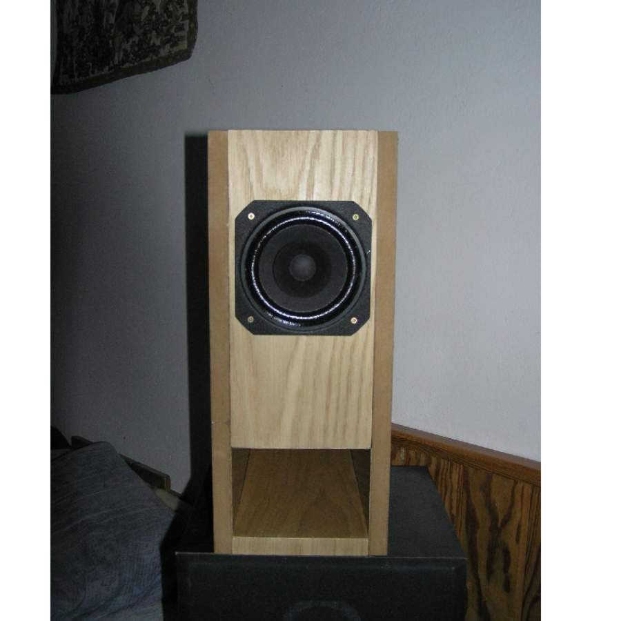

Rysunek repliki -clona obudów Avalona do 20 cm głośnika basowego znajduje się tutaj;
- robi na nim cały świat DIY, ja też wg. niego wykonuje obudowy, wprowadzając czasem nieduże korekty, jeśli zachodzi taka potrzeba. Polecam jeszcze te adresy;
>henrykpiątek
Hmm... Forma obudow (ksztalt) bardziej mi sie podoba od konstrukcji Matthew. Kolorystyka juz jednak niekoniecznie, ale to kwestia gustu i fornir mozna naturalnie dobrac... :)
No i jest tu miejsce na przyzwoity 20cm basowiec - moze to zagrac naprawde niezle...

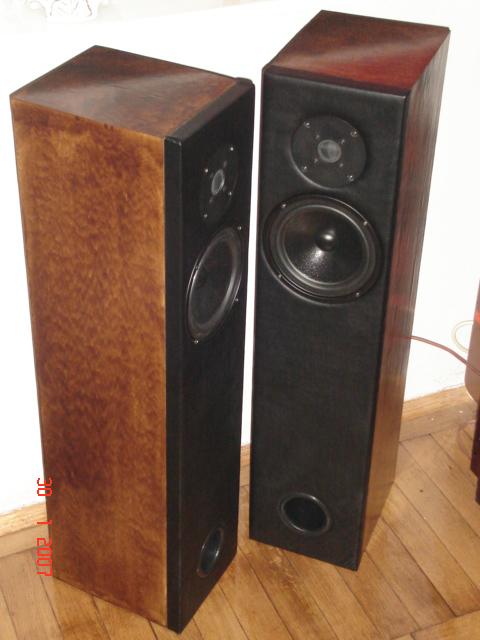

hej!!
wlasnie moj przyjaciel niedawno mowil ze robil u Cibei odsluchy monacorow... i postanowilem zmontowac takie cuda ...
wyslzo bardzo fajnei !!! jednak glosniki mam podlaczone bezposrednio pod wzmacniacz.. nie potzrebuje zwrotnicy .. tej ktora jest w projekcie . .w sumie co ona daje jka zmienia dzwiek ??
na jednej stronce jeszcze jest pokazane doczepienie magnesow do glosnika .. jka to wplynie na dzwiek??
obecnie jestem na etapie robienia gaiclona .. czekam na wszytkie czesci .. trafo juz mam :]
pozdrawiam .. dorzuce fotki moich glosnikow...
a jeszcze jedno ... na razie w nich w ramach wygluszenia ma mtandetna gabke . .czy w poznaniu dostane cos lepszego do wygluszenia ??a jka tak to gdzie .. no i za cene taka dla studenta ...
pozdrawiam !!
w glosnikach na bokach jeszcze brak forniru boki chce ciemniejsze i czekam na fajny fornir:]
wiadomosc do AHAI :] zapomnialem dodac :] pozdrawiam :] lub ogolnei do ludzi z poznania ..
bardzo polecam monacory graja rewelacyjnei !!! napraawde :]
