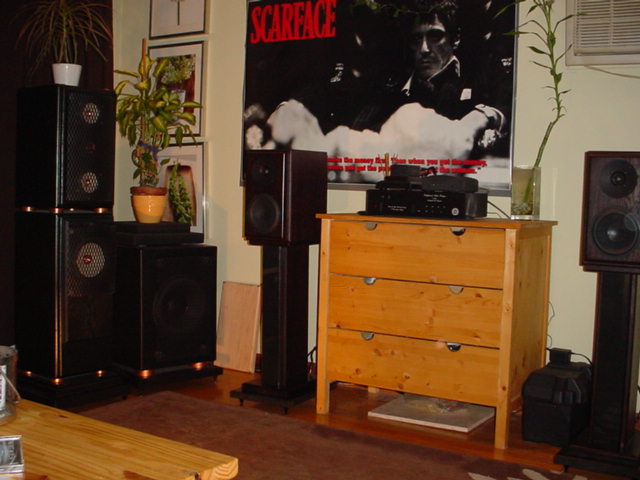

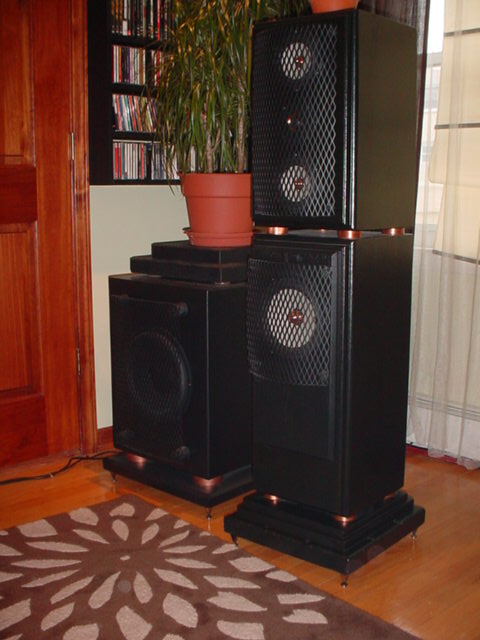

Matthew- te cudaki na Seasach to moj zestaw eksperymentalny.Ciezko mi nadac mu ostateczny ksztalt gdyz pokoj nie jest wystarczajaco duzy.Projekt czesciowo podpatrzony czesciowo moj.Jeden kanal to trzy moduly 2 szt. W 15 CY i T25CF na gorze W22EX woofer na dole i osobno subwoofer lub bardziej modul subniskotonowy Peerles XXLS 12".Razem szesc modulow napedzanych trzema koncowkami.Planuje przeprowadzke w tym roku bede mial osobne wieksze niz teraz pomieszczenie przeznaczone do" audio video".Dlatego tez zestaw jest dosc elastyczny jesli chodzi o strojenie, dostosowanie do akustyki pomieszczenia , rozstaw itd.
