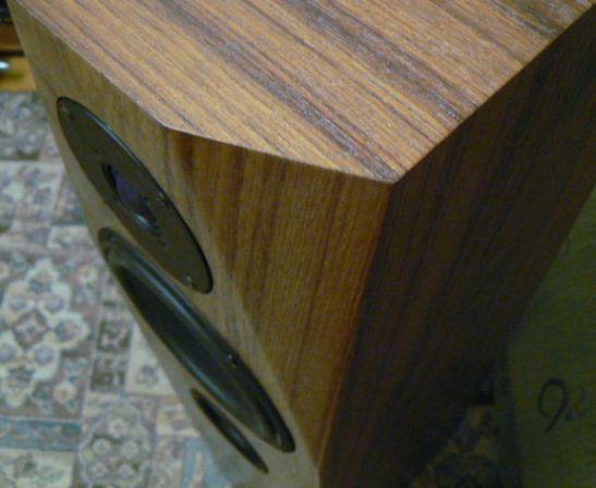

Oczywiście ze nie. To zdjęcia były zrobione zaraz po ukończeniu głośników i postawiłem je tak tylko do zdjęcia.
Normalnie mam je całkiem inaczej rozstawione.
mdf 25mm, fornir-teak, SS 18W8531, Seas No Ferro 650, zwrotka pod podłogą, strojenie na 32Hz

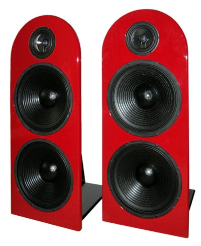

Dipole na koaksjalnym Seas-ie oraz dwóch Moncacorach "na dole"... Właśnie je wygrzewam... ;-)

Nieźle zakręcona ta zwrotnica @:) ---> tyle elementów . . . . . .
Możesz mi powiedzieć jak filtrujesz woofery ? Jakieś przykładowe wartości pojemności i indukcyjności ?
Ja kończe właśnie coś podobnego na 2-ch Alphardach HW1500 na stronę + stara elipsa Isophona, średniotonówka i wysokotonówka.
Pozdrawiam!
Od strony wooferów jest IV rząd przy częstotliwości podziału 150 Hz, więc spore i indukcyjności, i pojemności... Od strony średniotonowego z kolei - II rząd... O więcej szczegółów pytaj Misiomora... ;-)

Już poprzednia wersja - z szerokopasmowcem Monacora "na górze" miała jak dla mnie referencyjny bas... Teraz do tego doszła piękna średnica i ładna, "łagodna" góra... Pierwsze wrażenie bardzo pozytywne. Wpadnij posłuchać. Do piątku stoją u mnie, potem wywożę je do Klubu... ;-)

A ile trzeba watów żeby te basy uciągnąć?
Ugoda dawała radę?
>kubedes
Ugoda dawała radę spokojnie... Za to z Alephem było już nieco gorzej... Coś za coś... To w końcu 3 ohmy impedancji i mniej więcej 84 dB efektywności... ;-)
