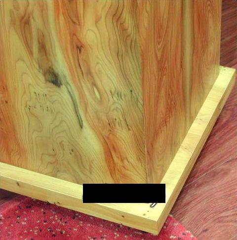

Wiem, wiem jestem samochwała, ale tak mi siępodobają, że Wam coś jeszcze pokaże :)
Jak tak Cię kręci fornir,Zobacz ten.
Salmo coś Ci powiem. Wychowałem się na wsi. Mój świętej pamięci dziadeb był dokonałym cieślą i mjsterkowiczem. Nasze drewna krajowe znam wszystkie i wiem jakie do czego dobierać. Kocham drewno jako materiał bo jest wdzięczne i ciepłe. Dlatego "podniecam się" czasem głupią okleiną ...
wiem mniejwiecej o co ci chodzi ... kocham budowac cos z drewna ... ale mam małe doswiadczenie i brakuje mi niektórych narzędzi ale checi mam duże ... :D a tak pozatym to zkąd wytrzasnołes ten fornir ??

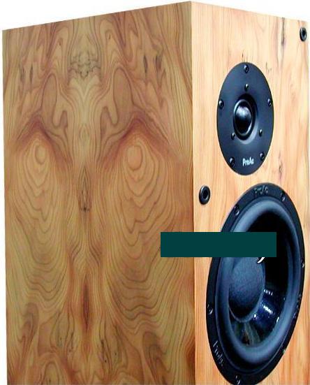

Z dość dużym opóźnieniem (remont i inne zajęcia) odpaliłem dziś gotowe kolumny, które opisałem powyżej. Budowa paczki opisana już była (25 mm MDF + bitum). Wytłumiłem komorę woofera filcem technicznym (tył 8 mm boki, góra i skośna przegroda 4 mm). Jak na razie kolumny wygrzewają się, choć juz słyszę, że takie wytłumienie nie zamula basu ale skutecznie likwiduje dudnienia. Pograją z tydzień to podzielę się uwagami.
Co do kolumn do zdjęcia załączę później, bo nie mam chwilowo cyfrówki.
A teraz coś o brzmieniu. Jako, że głośniki M18WH grały trochę u McGyvera podczas prób ze zwrotkami, więc wygrzały się szybciutko. To co napiszę uważam za cenne dla tych, którzy zamawiają głośniki u Rolpha. M18WH to doskonały głośnik. U mnie gra w 16,5 dm3 objętości i robi to świetnie. Piękna średnica (jaśniejsza niż w XT18WH), bas bardzo sprężysty, doskonale kontrolowany. Może nie aż tak niski jak w XT18WH ale doskonały. Głośnik bardzo łatwy do napędzenia. U mnie nowe paczki napędza miniwieża Technicsa HD51 i daje sobie spokojnie radę. Wszystkie próby i odsłuchy porównawcze robiłem na Denonie PMA 1560. A teraz wysokie. Dałem się namówić Adamowi na Seasa KT28F. I bardzo dobrze!!!! Moim zdaniem jest to świetny głośnik. Zero zapiaszczenia, piękna przestrzeń i szczegóły ale nie jest ostry jak np potrafi być Vifa D25AG (ale ona jest cholernie dokładna za to). Tego Seasa polecam wszystkim do tańszych (i nie tylko) tranzystorów. Jest może parę E droższy od Vify ale warto... Generalnie efetk mojej pracy oceniam na bardzo dobry. Jestem jak na rzie zadowolony w 100%.
Chciałbym wszystkim podziękować za uwagi i pomoc, szczególnie Adamowi.
Obiecane fotki moich kolumn.
