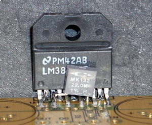

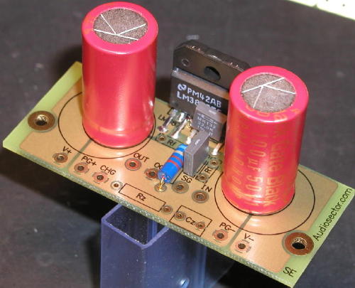

Mam tylko kilka uwag odnośnie płytek do GC. Spodziewałem się tych czerwonych, znanych już wszystkim.
Te które dostałem to całkiem nowa wersja, jest tam trochę zmian, szczególnie w zasilaczu.
Widać te płytki na zdjęciu zamieszczonym przez Ptysia. Możesz coś napisać na temat tych zmian.
Do czego te rezystory i kondensatory w zasilaczu (i ewentualnie jakie wartości) i po co ta dodatkowa dziurka przy 8 nodze scalaka.
Te nowe plytki sa upgradem do poprzednich wersji. Czesci w zasilaczu umozliwiaja implementacje snubera, a takze uzycia dodatkowych pojemnosci we wstepnej filtracji. Jest tam takze miejsce na rezystor z wyjsciem na LED.
Dodatkowa dziura przy jednej z nozek na chipie, ulatwia prawidlowa (i duzo latwiejsza) instalacje feedback resistor, tak aby polaczenie bylo najkrosza. Dokladniejszy opis mozna znalezc tu:
