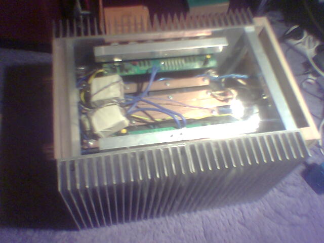

przy rezystorach 0.9 oma i bez R19 mam bias kolo 2.2 A. jak zamontuje R19 prad spada do 1.9 A.
z R19 mam temp kolo 55 stopni bez jeszcze rosnie mysle ze stanie kolo 60 max 62-65stopni. troche duzo co ?? w poprzedniej wersji bez R19 i przy rezystorach 1.1 om temp mialem 52 max po dlugim meczeniu. znalzlem tez wpisy na necie 60-65 stopni to nic strasznego ale..... po co wymieniac trany. i jeszcze fotka ---nie moja
pozdr
przyznasz ze lepiej to gra z większym prądem ;)
do 1 ohma musiał bym dodać 1,4 ohma równolegle żeby było 0,7 ohma (chyba dobrze policzyłem).. ale mam pietra..
Matt.. policzyles chyba dobrze ale....... jak wsadzisz opornik 1.4 oma to na tym oporniku bedzie sie wydzielac duzo wieksza moc niz na tym 1 om , ale w sumie nie wiem czy to cos przeszkadza....a jak gra ?? ..hmmmm... zajebiscie??.
chyba pomecze go na tym biasie 2.2 A i zobacze co sie dzieje. najwyzej bedzie trzeba irf.y parowac jak cos sie uwedzi :))))
a wiec tak.... po 1.5 godzinie prad stabilizuje sie na poziomie 2.1 A temperatura zatrzymala sie na 58.5 stopnia. gra to naprawde lepiej niz na standowych ustawieniach.
co do samego grzejniczka to w koncu wersja finalna--tak mysle :)))
w srodku:
plytki od Foksika, rezystory 0.9 oma (wiadomo ktore), brak R19 , elektrolity 330uF muse KZ , irf.y jak u Passa czyli 244 , silver mica , trafko 600 W w calosci zalane zywica, kondy w zasilaczu 8 X 22000 nippon + 3.3 scr , dwa mostki zwyklaki po 5 zyli. calosc wazy duzo :))

Witam, moja obudowa (wreszcie uruchomiłem) ma 61 stopni- radiatory i układ identyczne jak Bartsx. Ktoś kiedyś pisał, że fajna ale i tak będzie parzyła- niewierzyłem. A jednak. Ktoś kiedyś sugerował nie trzy a cztrey radiatory w rzędzie- niewierzyłem. Ale całość jest fajna i gra świetnie. Podęślę zdjęcia tak w ramach samochwały.
w
-->Wojtekr
bez tej blachy na wierzchu czyli jak jest otwarty mam 62 stopnie z balcha jak pisalem wyzej. dziala jak dodatkowy radiator, przykrecilem ja na paste termo .---- a to zwykla kratka do odprowadzania wody... :))))))

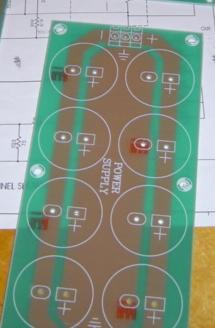

Odświeżam wątek bo zamówiłem płytki i jak zwykle w takich sytuacjch pojawiają się pytania ... wiele pytań .
Na schemacie zasilania są cewki 2,2 a w oryginale chyba ich nie było i taka płytkę na kondensatory zasilania kupiłem ( bez miejsca na cewkę ). W takim razie - czy wstawiac te cewki czy nie ? A jesli tak to jakie i gdzie kupić ?
Załączam zdjęcie płytki ( bez miejsca na cewki )i schemat zasilania z cewkami .

olej te dławiki,strasznie zamulają
a płytki do kondów trochę małe
lepiej kup kondy śrubowe Kendeil czy Rifa i połącz porządnym drutem czy płaskownikiem miedzianym
zgadzam się... na zasilaniu muszą siedzeć kondy śrubowe (wysokoprądowe).... wystarczą 2 kendaile 68.000u/63V ale lepiej 4 takie ;) sa po ok 100zł/szt ;>
OK , olałem ;p
