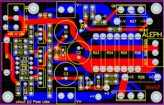

Nie chcę zaczynać nowego wątku a mam kilka pytań na temat Aleph Mini.Posiadam płytki BrianGT te starsze nie SMD.
Oto pytania :
Czy można użyć rezystorów Mills 5W do biasu i na wyjściu ?
Czy warto zapytać o parowane Exicon ECX10N16 na stronie http://www.profusionplc.com/index.html ?
Jakie C2 i C3 220uF czy 330uF i jakich firm ? C1 to chyba BG N ?

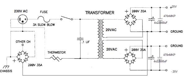

Zasilacz chce zrobić tak jak na załączniku z Schottky 90SQ045 45V/9A( mam ich garść i 15Vx2.7 daje 40V ) i tu mam pytanie w płytce Rriana jest V+ i G+ oraz V- i G- więc może użyć dwu torów ground w zasilaczu ? Trafo planuję 2X15V/250VA na kanał.
Zamówiłem 12szt TS-HA 22000uF/35V chyba wystarczy ?
