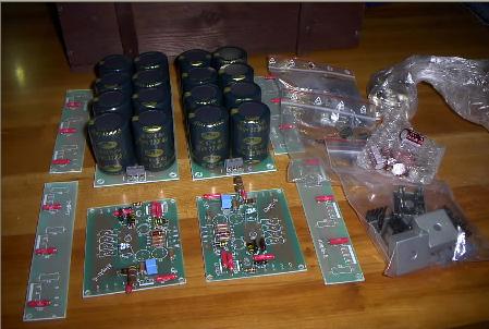

Mój wygląda tak w wersji roboczej ;p

rezystorki jak na razie widzę w wypasie, holco ?

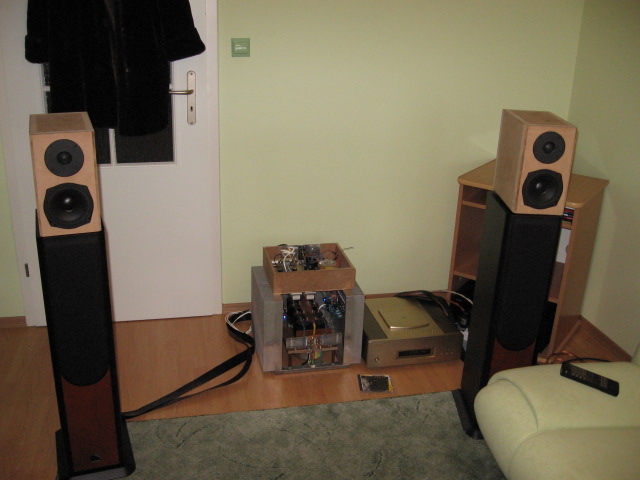

Dzis był u mnie koziol przywiózł swoje cudo podpielismy to zmoim danonem o tak jak na fotce
Kombinacje były rózne z takimi interkonektami a takimi,z taka siecówką/ami a takimi, z listwa moja sieciową DIY i bez na zywca do gniazdka..i płyneła muzyka płyneła..moj referencyjny sony 808 został odstawiony na boczny tor..wzgledem sonego aleph to lepsza kontrola lepsza barwa góra bez szczególnych zmian..była normalna słodka i łagodna.
Zmienialismy kolumny Phonary na Totemy..upss klony totema w wersjii roboczej jako preamp robił tzw "barszczyk" na dwóch lampkach błękitnym alpsie i rezystorach elpodu..
moim zdanie najładniej zagrał z listwą,kabelkami DIY koziolka i płytą madeleine peryoux ..było bosko miodnie wręcz ereotycznie...cukier i miód.
