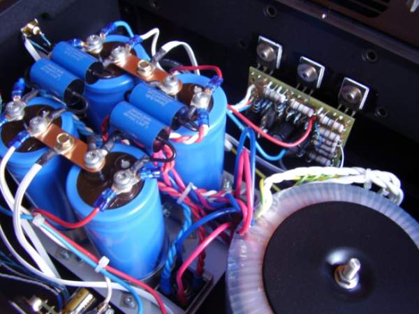

Po kilku testach z Zenami, przyszła kolej na Alepha 5.
Płytki mam już polutowane, prostownik z konensatorami też, czekam jeszcze na trafko.
Obudowa jest dość klasyczna czyli drewniana + trochę aluminium. Chassis stalowe.
Irek350,
obawiam sie ze te radiatory ktore sa widoczne na zdjeciach beda niewystarczajace do tej konstrukcji. przed finalnym zlozeniem obudowy podlacz sobie jeden kanal tak na godzine i sprawdz co pewien czas jaka masz temp. na radiatorze. (osobiscie mam wiksze radiatory pod jedna trojke tranow i po 40-50 min radiator jest bardzo goracy.
Tak wiem, ale będą zamontowane wentylatory wymuszające obieg.
Tak mniej więcej będzie wyglądać obudowa:
Myślałem nad takim umiejscowieniem wentylatora, egzemplarz na zdjęciu jest tylko dla próby :)
Irek350,
tak na początku spróbuj może zamiast rezystorów 1 Ohm (te przy tranzystorach) dać około 1,3-1,2 Ohm i dla takich wartości sprawdz sobie temperaturę dla twojego układu, bo widze że mimo iż cooler jest to i tak nie nawiewa (wywiewa) powietrza spomiędzy żeber, a finalnie takie rozwiazanie może posiadać około 3-4 stopni więcej niż byś dał wymuszenie chłodzenia od frontu radiatora.
Jaki sens ma dmuchanie na układ i na żebra radiatora w kierunku prostopadłym? Przecież najlepsze chłodzenie osiągniesz dmuchając na żebra równolegle - tłoczysz wtedy powietrze między żebrami i wypychasz z drugiej strony, a tutaj to co zrobiłeś to Ci się powietrze skotłuje w przestrzeni między PCB a radiatorami...
Wiem, że lepszym rozwiązaniem byłoby umieszczenie wentylatora pionowo przed radiatorami, ale takie rozwiązanie bardziej mi pasuje konstrukcyjnie. Robiłem próby podgrzewając radiator palnikiem i po właczeniu wentylatora radiator bardzo szybko tracił temperaturę, a powietrze bardzo ładnie rozpływa się po płytce i radiatorze "uderzając" bezpośtrednio w tranzystory.
Zresztą, jak to mówią "poczekamy - zobaczymy" jak to się sprawdzi, gdy uruchomię układ na gotowo z obudową. Być może będą potrzebne zmiany systemu chłodzenia, ale tym się nie martwię bo lubię sobie podłubać :). W ostateczności zrobię nowa obudowę.
Przeciez ten radiator ma żebra po dwóch stronach - co za róznica gdzie dmucha powietrze.Przy wymuszonym obiegu nie ma znaczenia kierunek grawitacyjnego ruchu powietrza .
Na dodatek na jeden radiator przypada tylko trójka tranzystorów . Nie martw się . Jak będziesz się rozwodził nad takimi detalami to nigdy nie uruchomisz . Ja tez słyszałem ,że za małe ,że nie taki kształt , że trzeba lepsze kondensatory i rezystory itd . Ale zagrało . Okazałao się ,że jednak ,że sie popsuło coś zupełnie innego , na co nikt nie zwraca uwagi :-)

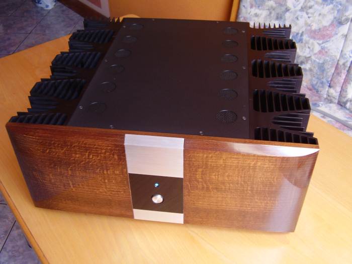

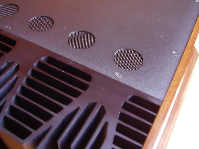

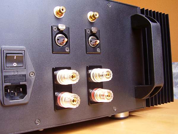

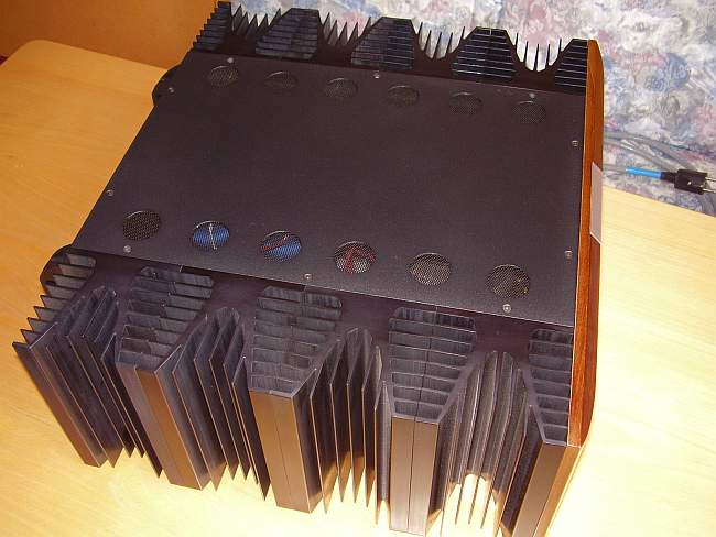

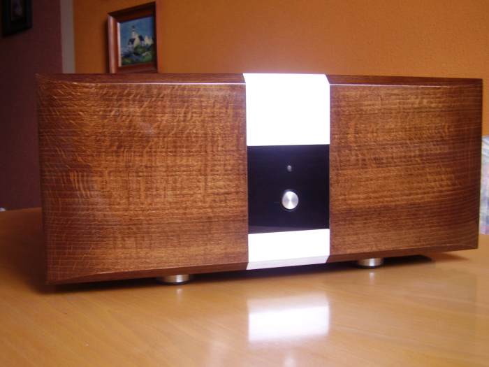

od dawna zamierzałem pokazać mojego A5,zamieszczam więc zdjęcia i tak jak w tytule wątku czekam na "końcowe uwagi"
Widziałem go u dampera w realu.
Wierzcie mi te fotki nie odzwierciedlają pełnej rzeczywistości.Po prostu majstersztyk
