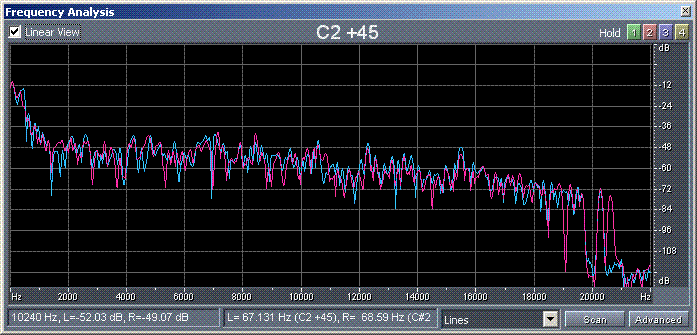

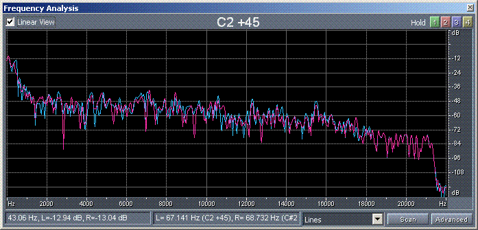

Raczej nie będę opierał się na opinii innych bo i tak pewnie wszyscy mają po części rację. Zacznę może od samodzielnej kontroli. Dokonałem kompresji kodekiem Lame utworu Him - Gone With The Sin na maksymalnej jakości przy 320 kbit.
1)joint stereo
2)stereo
3)orginał
Jak widać na wykresach albo rybki albo akwarium. Jak powiedziałem Ty liamk i Ja mieliśmy po części rację. Przy joint na górze się kanały zbiegają w jeden a przy stereo się nie zbiegają ale za to później następuje kaszanka. Wniosek : pozostać jeśli to możliwe przy braku kompresji lub kompresji bezstratnej.
