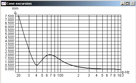

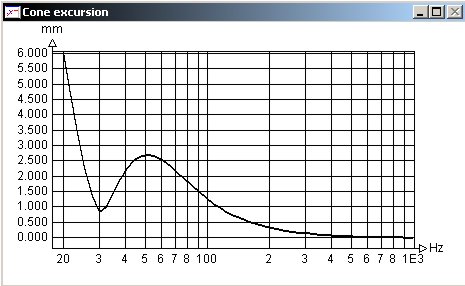

witam serdecznie
co by deklikatnie zobrazować jak zmienia się wielkość wychylenia membrany w funkcji częstotliwości zależnie od objętości i częstotliwości strojenia to pokażę 3 wykresy:
1. - M18 - 17dm3 - Q=7, Fill=10%, Fb=40Hz, D=6cm,
2. - M18 - 24dm3 - Q=7, Fill=10%, Fb=30Hz, D=6cm
3. - M18 - 24dm3 - Q=7, Fill=10%, Fb=35Hz, D=6cm
Sam obecnie pracuje na 24 litrach i mogę na prawde "butrować " kolumnę wysoką mocą i nie ma mowy aby membrana chodziła bez kontroli i wychylała się z jakims zagrożeniem uszkodzenia.

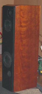

Efekt końcowy, po kilku przeróbkach. Wszystko dopracowane optymalnie czego efektem jest dobrze grający sprzęt za
niewielkie pieniądze. Heh..zupełnie inny projekt od pierwszego...pozdrawiam wszystkich forumowiczów.
