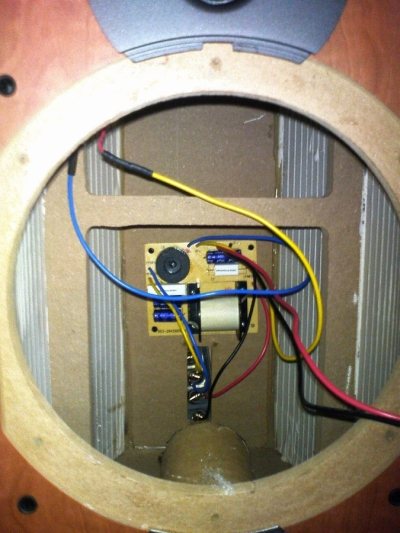

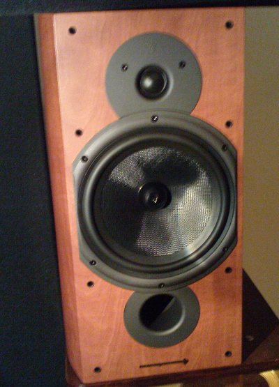

Odgrzebuję temat. Jak już zdążyłem się pochwalić na forum nabyłem wharfedale diamond 9.3. Niestety nie mam okazji ich posłuchać, bo nie kupiłem jeszcze wzmacniacza, ale już mam uwago do nich. O wykończeniu nie będę marudził - jakie jest każdy widzi natomiast zaintrygował mnie pewien fakt. Kolumnom strasznie grają skrzynki co nie byłoby niczym nadzwyczajnym, biorąc pod uwagę ich cenę i wykończenie. Idąc tropem popukałem w paczki ręką i jedna od drugiej miała diametralnie inny wydźwięk. Coś jakby jedna była wytłumiona lub sztywna a druga nie. dobrałem się do tej drugiej Niestety sprawdzałem tylko rezonanse jednej obudowy podczas grania, ale spodziewałbym się, że jedna od drugiej diametralnie odmiennie gra. Wyjąłem niskośrednio z jak mniemam tej gorszej obudowy, wyjąłem wełenke i moim oczom ukazało się wnętrze kolumny. Ścianki są zrobione z mdf'u tj. front, tył, góra dól 1cm zapewne a boczki z tego co widać. Nie wiem jak to się zwie, ale niektórzy pewnie ze zdjęć poznają ten materiał. coś jak mdf który po wygięciu i uzbrojeniu zachowuje krzywiznę. Gwóźdź programu - wręga usztywniająca. Na fotkach pewnie nie widać, ale w zatrważającej większości obszaru jest nie przyklejona do ścianek, można nią nawet trochę ruszyć. Oczywiście ze względu na krzywiznę paczek niewiele. Moje pytanie - co mam z tym zrobić. Kupiłem sprzęt na allegro z roczną gwarancją, ale podejrzewam że nic mi ona w tym wypadku nie da, w końcu mówienie że się rozebrało kolumnę i znalazło błędy w budowie nikogo nie zachwyci.
Moja propozycja na rozwiązanie problemu - napuścić w szczelinę żywicy epoksydowej ze strzykawki. Dźwięk kolumn mi się podoba bardzo, więc pewnie będę je długo trzymał. Być może nawet po roku postanowię je dozbroić w dodatkową warstwę sklejki/mdf'u i forniru.
Kolejne pytanie ile wkręceń i wykręceń śrub wytrzyma ten mdf?
Czemu cienka uszczelka z taśmy piankowej przyklejona do głośnika nie jest ciągła na całym jego obwodzie - tj. przy zwężeniach na koszu nie ma jej w ogóle. Czy to może pozwalać niewielkim ilościom powietrza na wydostawanie się bokami z kolumny? Swoją drogą głośnik w zasadzie "wypada" z obudowy po wykręceniu śrub czyli ma dość sporo luzu. Daję też fotkę zwrotki, jak widać kolumna przygotowana do bi-wiringu.
Czekam na porady fachowców.

Scianki boczne wyklej wewnątrz samoprzylepną matą bitumiczną (dostępną na allegro), wręgę przyklej silikonem lub klejem, czym tam dysponujesz. I najważniejsza rzecz: kondensatory! Te, co tam są to zgroza - elektrolit nie tylko w filtrze dolnoprzepustowym i kompensacji impedancji, ale i w torze wysokotonowym! Kup takie same pojemności MKP (8.2uF oraz 12 uF, może być równolegle 10uF + 2.2uF lub 8.2 + 3.9uF) lub MKT (zwł. te większe może być 33uF zamiast 32uF) na min. 100V, te większe mogą być na 160-400V.
Jeśli chodzi o uszczelkę to można skorzystać z uszczelki okiennej po ok 6zł/m. kupujesz taką podwójną (pojedynczych chyba nie ma) rozdzielasz na dwie bo łatwo się rozrywają, i odcinasz nożyczkami wąski paseczek o szerokości ok 3mm, nawet trochę kleju na nim powinno być. Wszystko widać na załączonym obrazku. Uwaga, przyklejaj raczej do głośnika, nawet jakimś klejem biurowym żeby się trzymało na czas montażu, natomiast unikaj przyklejania do MDFu bo potem się paskudzi, trudno to zdrapać, zostaje tłusty ślad na desce, nic tragicznego ale pewne utrudnienie.
Ścianki boczne jak kolega pisał matami bitumicznymi, nie musi być krycie 100% powierzchni od ścianki do ścianki. A zwrotnice, no cóż... na co komu ten biłajering w takim wydaniu?
Dzięki za porady. Dowiedziałem się, że żywica na klejenie odpada, bo połączenie musi być elastyczne. Dobiorę jakiś klej polecany na forum (rakoll soudal czy henkel).
Co do uszczelki na pewno nie omieszkam przykleić kawałka.
O matach już myślałem. Spytam czy warto doinwestować i kupić dynamat czy nie.
Kabelki wewnątrz też są do wymiany? Jak już będę jechał na wolumen to może przy okazji kupię jakiś hajent :). Co do kondów mają być standardowe czy jakieś audio? Rozumiem, że przede wszystkim nie elektrolity?
Co do skrzynek. Co powiecie na przyklejenie do ścianek bocznych warstwy lub dwóch maty szklanej + żywicy. Mógłbym ładnie dociąć odpowiednich rozmiarów kawałki i po kolei poprzyklejać na obu połówkach przed i za wręgą. Wydaje mi się, że przyniosłoby to zauważalny efekt w sztywności ścianek, ponieważ jak widać nie dość że są z tego dziwnego materiału (trudno orzec czy sztywniejszego od mdf'u) to są cieńsze niż 1cm.

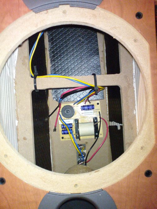

Co do włókna szklanego - chodziło mi o laminat tj. mata czy plecionka szklana + żywica epoksydowa. 2 warstwy będą miały góra 3-4mm. Chodzi mi o taki materiał jak kadłuby żaglówek są wykonane. Miałby on na celu usztywnić ściany boczne kolumny. Być może byłoby to bez sensu; zobacze jak paczki będą się trzymać po przyklejeniu wręgi i od tego miejsca będę dalej podążał.
A na to dopiero maty bitumiczne. Nie wiem czy na zdjęciu widać ale br jest z kartonu. :) Ma fi5 długość 13cm. Na 40hz strojone wg. producenta co wyraźnie zresztą dało się odczuć na płycie testowej.

No dobra. Kolumny już złożyłem i grają. Włożyłem do nich 0,4m^2 mat bitumicznych. Nie chciałem włożyć zbyt dużo. jednak myślę, że kluczem w całej sprawie było przyklejenie wręgi. Klej jeszcze nie wysechł do końca bo ma za sobą dopiero 4h schnięcia a maksymalną wytrzymałość osiąga po dobie. Jednak sprawdziłem organoleptycznie, że wszystko już należycie się trzyma. Kondensatorów nie wymieniłem, bo miałem problemy z dostaniem, więc na jakieś dwa latka sobie je odpuszczę. Co mogę powiedzieć o odsłuchach:
Sekcja niskośrednio na moje ucho zyskała co najmniej 1db sprawności gratis. Jest po prostu rewelacyjna a była naprawdę dobra. Przez to jednak wysokie tony zdecydowanie już nie nadążają głośnością za niskimi. Są też niespójne z sekcją średniotonową. Poza tym grają bardzo metalicznie, szeleszcząco, jakby były przesterowane i zbyt ciche do tego. W mojej opinii grają naprawdę tragicznie. Nie wiem co może być tego przyczyną. Być może przyzwyczajenie do komputerowego zestawu 5.1 w którym było mało bardzo wysokich tonów, gdyż przetworniki średnio wysoko były po prostu za duże. Kolejną możliwością jest nie wygrzanie przetworników i mam nadzieje, że właśnie z tego względu nie grają jak należy. Być może część winy leży po stronie amplitunera technics jednak na zestawie podłogwek taty nie ma tego problemu, więc raczej mało prawdopodobna jest jego wina. Jak będe miał czas powygrzewam je szumami przez kilka godzin jutro i zobaczę czy nastąpiła jakaś zmiana. Jeżeli nie będę mocno zawiedziony, bo to co teraz prezentują gwizdki jest naprawdę żenujące i zmusza do zaprzestania odsłuchów. A teraz niech odpoczną, bo rodzina idzie spać.

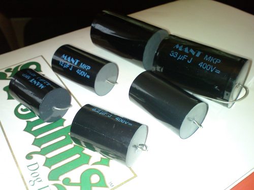

Kondy kupiłem jak na załączonym obrazku. Najpierw włożyłem je do jednej skrzynki po czym podłączyłem do pieca i zacząłem nasłuchiwać przy okazji kręcąc balansem do granic. Wszystko przycichło, jakby zrobiło się mniej ostre i natarczywe. Przez to jeszcze bardziej pogłębiła się różnica głośności pasm, ale kosztem ich większej spójności. Myślę, że teraz kluczem do sukcesu będzie właśnie rzeczona wełenka czy wata do opanowania tych podmuchów co poruszają kwiatkami :D Chciałem się Was spytać czy te kondy co je zamontowałem też potrzebują czasu na wygrzanie czy to co słyszę już się nie zmieni. Swoją drogą kolumny nie mają za sobą jeszcze nawet 5h solidnego grania.
