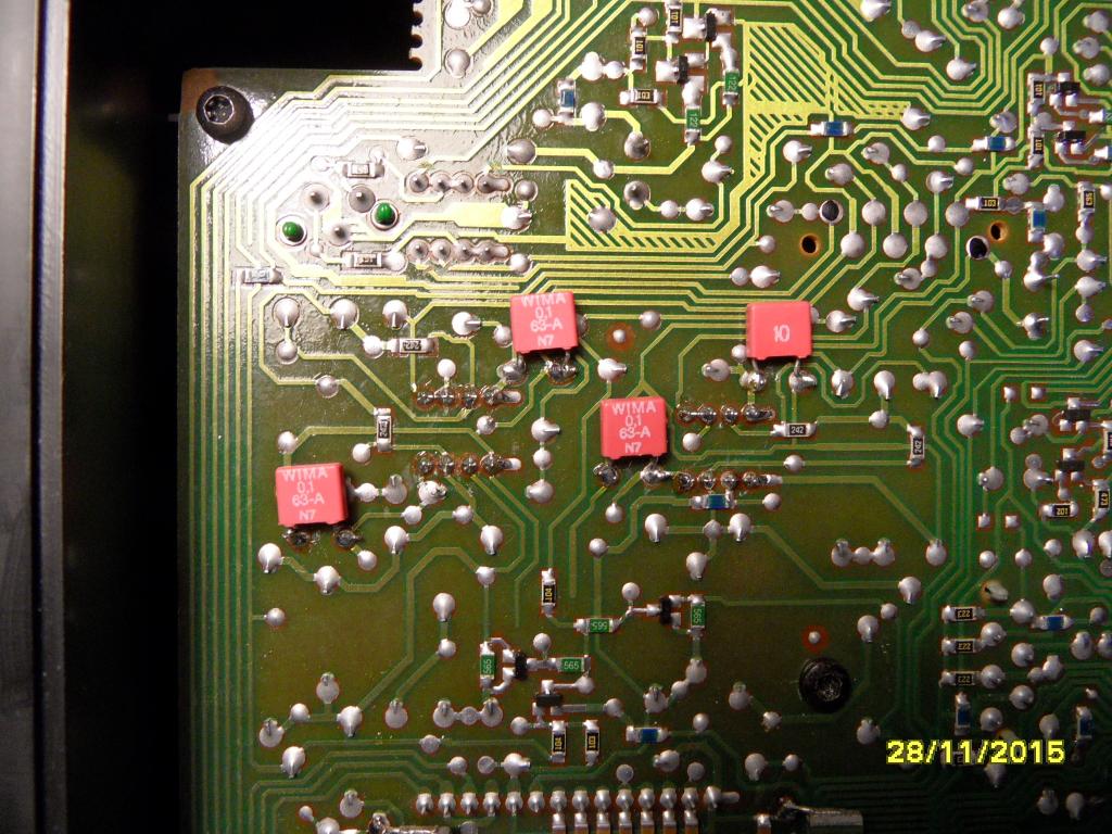

Niestety z braku mozliwości edit pisze kolejny post. Odebrałem swojego cd 40 po modyfikacjach i owszem gra fajniej zdecydowanie głownie na dole ale średnica i wysokie nie sa tak podane bezpośrednio z super wyrazistoscia jak w cd 350. Tam struny gitar czułem na skórze, to samo z wokalami, były wyraxne ale nie narzucały sie jednoczesnie, Była nieco lepsza stereofonia i szczegół. Czy to wina tego ze w CD 40 siedzi 1xTDA 1541a a w tym Phiulipsie 2xTDA 1540P - to chyba ceramiczne. W jakim kierunku uderzyc aby wykrzesac takie brzmienie jak w tym philipsie. Jest jeszcze Marantz cd 73 ale on chyba nie czyta cdr? Poradzcie cos , czy dalej grzebac w tym cd 40?
Usuniety muting, wycięta/wyłączona sekcja słuchawkowa, wymiana kondensatorów (dzis rozbiore go to dokladnie powiem na jakie i gdzie), wlutowanie sie bezposrednio rca do płytki, wlutowanie podstawek pod opamy ( to wplywu na dzwiek nie ma) , podstawowe zabiegi. Mam slabosc do cedekow wiec zastanawiam sie czy modyfikowac tego dalej troche czy kupic cos znacznie lepszego juz na wyjsciu konstrukcyjnie i tam robic mody, które wniosa wiecej. Co da sie zrobic z tym cd 40? Czy podmianka samych opampow ( zostaly seryjne) wniesie cos?
Rozebralem go i zadnych zmian kondensatorow na inne pojemnosci nie bylo. Jeden z cztetech w torze zasilania ten duzy 6800uf byl zmieniany na taki sam nuchicona. To co chcialbym zrobic sam to wymienic wszystkie te 4 kondy zarwz przy trafo tylko na co konkretnie aby dalo zauważalny efekt. Szukac takich samych wartosci ake innego producenta?? Co z kondami olprzy opampach oraz tych dwoch zielonych. Co w uch miejsce i jakie wartosci

Długi wątek a nigdzie informacji czy warto ruszac kondensatory te blisko trafo i jakie tam wrzucic. Czy zmiana zwyklych niebieskich nichiconow na jakies panasonic fc czy inne da poprawe. Tam sa cztery: 6800uf, 470uf, 330uf oraz 1000uf. Zmienic na takie same wartosci ale inny producent? To samo te dwa zielone oraz te 4 pomiedzy opampami i te omawiane przy TDA gdzie tez jeden mam o pojemnosci 330uf.
wymieniłem w/w na Panas FC i trageria jak dla mnie ponieważ brak zrównoważenia, CD zrobił się bardziej rozdzielczy w całym paśnie a to oznacza że bas stał się szybszy ale bez mięsa, średnie i wysokie więcej szczegółów i wyszły do przodu tzn więcej ich w stosunku do basu.
dwa zielone nie ruszaj
te cztery pomiędzy oampami jak chcesz nowe to nichicon KA

U mnie nic nie buczy ani nie bzyczy. Zadałem sobie dzisiaj trud i odkręciłem kilka wkrętów. Na zdjęciach dowód. Może te zakłócenia to wina zasilania.

lecz przydalyby sie wskazowki co do kondow podstawowych jakie wartosci warto wrzucac aby nie rozbierac tego cd ciągle do wlutow bo biedaczysko w kincu wyzionie ducha. Jak domyslam się warto zaintetesowac sie tymi przy trafo i dac je o wiekszych wartosciach lecz jakich? Moze dac tam monolity wszystkie?
przecież napisałem, podwoiłem wartości kondów w zasilaczu, najbardziej czułe na zmianę są 470uf, 330uf oraz 1000uf

Co do modyfikscji owszem umiejetnosci brak moze troszke, serwisowka jest lecz przydalyby sie wskazowki co do kondow podstawowych jakie wartosci warto wrzucac aby nie rozbierac tego cd ciągle do wlutow bo biedaczysko w kincu wyzionie ducha. Jak domyslam się warto zaintetesowac sie tymi przy trafo i dac je o wiekszych wartosciach lecz jakich? Moze dac tam monolity wszystkie?
