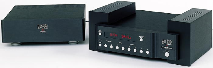

Wczoraj zaczalem skladac plytke buffera; prezentuje sie niezle. Elementy ktorych mi brakowalo powinny dojsc dzis a wiec w najblizszym czasie bede mogl przetestwac ten uklad.
W polaczeniu z porzadnym regulatorem glosnosci na wejsciu, moze to stanowic naprawde dobry preamp (w kazdym razie taka mam nadzieje).
Jesli wszystko bedzie funkcjonowalo poprawnie, bede mogl dostarczyc wszystkie elementy (sa dostepne z Digi-Key na specjalne zamowienie, lub bezposrednio od producenta)
Buffer ten jak najbardziej sie nada do NOS DACa (output cap moze byc wtedy znacznie mniejszy.
Dokladnie taki sam buffer jest uzyty na wyjsciu tego DACa:
