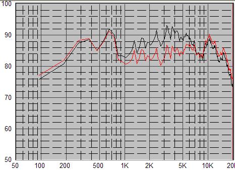

Wreszcie udało się wykryć błąd techniczny i zrobiłem pomiary tesli w wersji solo na ściance o szerokości 35 cm.
Wnioski:
1.wyraźne podbicie niższej średnicy od 200 do 700 Hz w wyniku zastosowanie szerokiej ścianki lub odgrody - skutek soniczny to zamulenie i pogrubienie dźwięku ( koc , o którym pisał matthew )
2. głosnik bez filtra gra przełomem średnicy i wysokich tonów - skutek to agresywnośc , utrata detali na średnicy w okolicy 1-3kHz i góry pasma
3. ten głosnik nie nadaje się do odgrody ani szerokiej ścianki , powinien byc montowany na ściance rzędu dwadzieścia kilka cm
4. ten głosnik nie nadaje sie do stosowania bez filtra/pułapki na szeroki zakres od 1 do 7 kHz
Załączam pomiary
Pierwszy to tesla w odgrodzie , czerwony jest pomiarem z filtrem szeregowym na srednicę ( równolegle 0,82mH+ 22ohm+2mikroF ) a czarny bez filtra
Drugi to ta sama tesla na wąskiej ściance i takim samym filtrem na średnicę - gładko .
Czyli zamiast odgrody tuba na basik .
Ale ,ale... czy ci z Horna juz wcześniej nie doszli do takich wniosków ?
