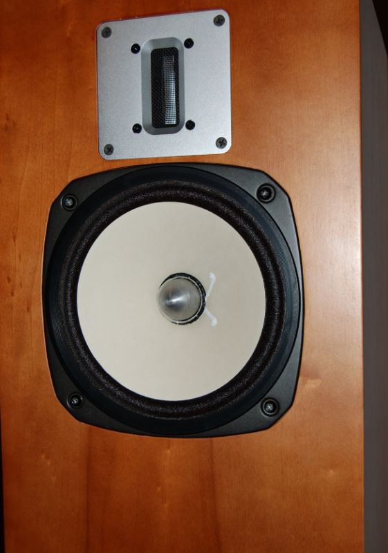

Pytałeś kiedyś, czy ktoś wycinał whizzer od FE206E...
Załączam zdjęcie FE207E bez tubki (narazie trochę nadgryzione krawędzie ma ten głośnik, ale nie mogłem dziś już dłużej czekać na porządny skalpel;)) oraz pomiar strojenia zestawu ze wstęgą (AC).

Głośnik wysokotonowy to AC ART1:
>Lancaster
Fostex jest cięty 2rz. na ok 5kHz, wysoko tonowy AC ma filtr 4rz.
Prawdopodobnie popracuje jeszcze nad zwrotnicą (a raczej popracujemy, bo męczę też systematycznie ArturaP i Yogiego).
Pięknie. Czy grają pięknie, hmmm.
Na pewno nie są już kierunkowe jak na początku. Góra, bardzo równa i na przyzwoitym poziomie, średnica też niezła, jednak damskie wokale są nadal trochę wyeksponowane (górka na ok 4kHz?). Bas jakiś tam jest, ale jego jakość a raczej ilość w głównej mierze zależy od wzmacniacza. Mój nie kopie na basie jak Chuck Norris z półobrotu :)
może obniż cz. podziału na max 2,5kHz . Z filtrowaniem 4 rzędem wstęga to wytrzyma a pozbędziez sie tych rezonansów w okolicach 4-5kHz . Dziwięk będzie gładszy i górna średnica bardziej nasycona .

uważam, że na częstotliwość podziału 2,5 k to szkoda fostexa, cała zabawa tkwi w tym by większość informacji szła z jednej membrany, więc raczej przesuń cz podziału w okolice 10k :-) ja tak zrobiłem z sabą i zagrała muzyka
Nie będziemy sie spierać ale sądzę ,że wstęgowy AC to lepszy głośnik niz Fostexi dlatego to wstęga powinna grać szerszym pasmem .

zgadzam się arturp, wstęga gites, ja uwielbiam chodziło mi tylko o to że szkoda głośnika który spokojnie zagra do 10k ciąć tak nisko i to w paśmie mocno słyszalnym, poza tym wstęga ma tendencie do gwałtownego wzrostu zniekształceń w "dole" dlatego lepiej używać jej w miarę wysoko. Tak czy inaczej jak powiedział magazynier lwpiwj sprawdzić więcej opcji.
