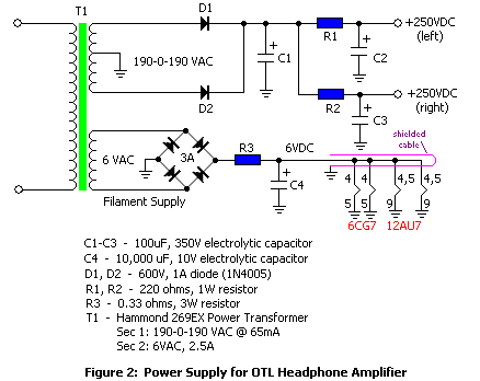

Gdzie jest jakiś link do schematu Twojego wzmacniacza ?

Za mostkiem mam 470uF i dalej przez rezystory 100R po 470uF na kanał.

Lancaster jakie ma być napięcie?- bo do tej pory posluguję się zawsze programem PSUD lub buduję podstawowy filtr CLC i dodając RC wyregulowuje sobie napięcie jeżeli jest za wysokie. Dobry zasilacz to przedewszystkim dławik jeżeli lampy ciągną więcej niż pare mA prądu, poza tym jeżeli ktoś nie ma trafa to polecam trafa separacyjne (nie da się wtedy co prawda zrobić czystego prostownika lampowego) ale za cenę 15-25pln czego chcieć więcej. Lecę na egzamin...
Dobra z tymi trafami separacyjnymi to raczej nie nada- bo trzeba uzyskać 330V. Jak wrócę do domu to zrobię symulację w PSUD. Dużo tej filtracji w załączonym schemacie. A trafo już masz? Na jakie napięcie oraz jaka moc/prąd?

Pierwowzór wzmacniacza o którym piszemy jest tutaj , Kamyk wprowadził parę korekt .
Mój zasilacz jest identyczny tyle że w wysokim napięciu zamiast 3x100uF użyłem 3x470uF niskoimpedancyjnych BC

Czy prostownik będzie na półprzewodnikach czy lampowy dławik ma zaletę w postaci dużo lepszej filtracji niż rezystor przy umiarkowanym spadku napięcia na nim. Co w rezultacie dają niską impedancję zasilacza. Prawie same zalety:)
Jaki masz prąd anodowy?
->Lancaster
Spytaj się o rezystancję dławika, żeby nie ci nie wcisneli jakiegoś takiego z 400-500Ohm(bo dlawik o takich parametrach to możesz sam mieć w postaci transformatorka głośnikowego z telewizora TG 2,5 itp mają tam z400Ohm prąd max.35mA i przy tym prądzie indukcyjność rzędu 10H).

Trafo mam nawinięte na 250V i prąd 0,15A
