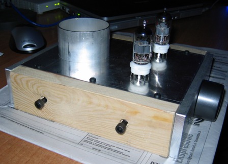

Jestem w trakcie robienia obudowy, jak dorwe cyfrowke to porobie zdjecia i polwklejam....
tak po krotce:
przod, tyl, boki - alu 10mm
gora i dol - alu 3mm
po bokach drewno - olcha jak sie nie myle ;
obrobka to zmudne machanie reka w przod i tym papierem sciernym[wodny] 320,600,1000
potem lakierowane bezbarwnym lakierem.....
jutro jade do zaprzyjaznionego stolarza deski pofrezowac....

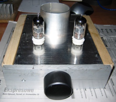

zamieszczam fotki takie z poczatkow....
aha aluminum jest spawane, gora tylko bedzie przykrecana
jesli chodzi o kolce to mozna je dorwac na allegro, ja swoje kupowalem w poznaniu, bo z przesylka wyszlaby taka sama cena.

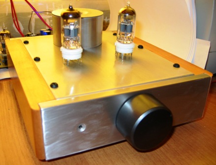

wlasnie koncze obudowe, wyglada to mniej wiecej tak:

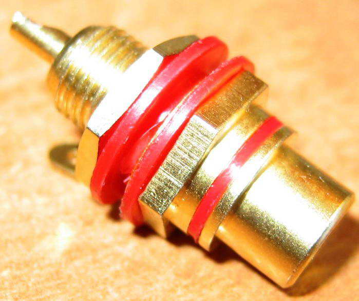

panterka=> kupilem ta 10mm to był taki kawalem metrowy. to byla jakas hurtownia metali kolorowych...
potem polechalem do zakladu i tam mi to pospawali otwory robilem sam na wiertarce stolowej
zalaczam zdjecia tych RCA:
