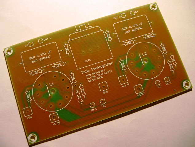

płytki juz do mnie dotarły,
zostały popakowane i wysłane, niestety po 17:00 wiec beda u Was we srode....
zostały mi jeszcze 3X PRE 1X PSU jesli ktos były chetny to zapraszam na priv.....
UWAGA:!!!!!!!!
wdarł sie mały błąd w opisie rezystora na PRE, mianowicie
przy L2, rezystor kolo R1B i R2B, powinien być oznaczony R3B a jest R1!!!!!!!!!!!!!!!!!
mysle ze nie bedzie to problemem ......

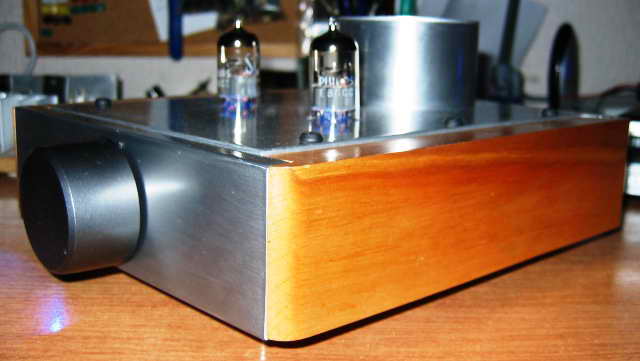

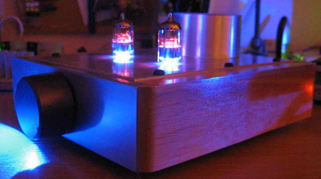

no i troszke zdjatek mojego dzieła juz ukończonego,
prawie, bo jeszcze czekam na ALPS'a SCR'y i 1% 5W rezystory.....
to w ciemnosic to lekko przesadzony czas naswietlania......

Do mnie tesz dotarly plyteczki, dziekuje - a swoja droga sliczna robota - trzeba pogratulowac zakladowi ktory je wykonywal :))
Mam jeszcze pytanko, jak prosta zmiana konfiguracji zrobic z tego pre przedwzmacniacz sluchawkowy? jesli wogole istnieje taka mozliwosc.
W/g mnie powinno wystarczyc zmiana rezystorow na inne i powinno zagrac, pytam bo myslalem aby wykorzystac tego PRE wlasnie w takiej podwojnej roli, czyli i jako pre i jako pre wzmak sluchawkowy

barszczyk, zastanawia mnie sposob rozmieszczenia gniazd we/wy na tylnym panelu preampa - mozesz wyjasnic jak to idzie ???
rozszczepiasz kabel sygnalowy na prawo - lewo a w srodku idzie sieciowy ????
na marginesie - kto nie wplacil na gniazda niech to zrobi z laski swojej jak najszybciej - ciagnalem temat plytek zamawiajac kilka kompletow i zamowilem dosc pokazna ilosc gniazd - a teraz czekam w nagrode na przesylke z powodu ... mam nadzieje ze nie dwoch sztuk gniazdek ;-(
systex, no mnie tez to interesuje tzn. wzmak sluchawkowy :) ale jak narazie cisza ;)
_harry =>
patrzac na tylny panel......
od góry lewa strona jest wejście kanalu lewego ponizen wyjscie lewego
z prawej natomiast od gory wejscie prawego i pod nim wyjscie prawego
